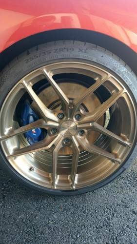

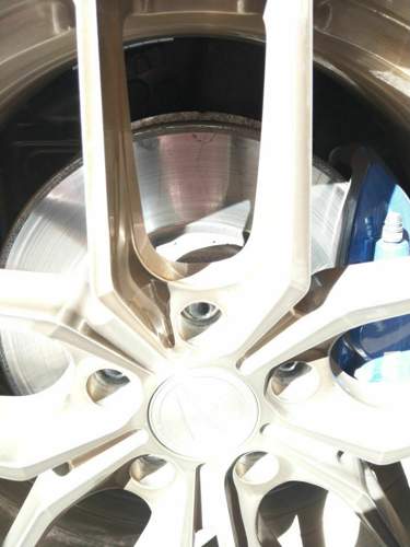

Da hier schon eine Zeit lang nix gepostet wurde bekommt ihr mal ein paar Bilder mit einer kurzen Frage an euch Profis. 😎
Ich hab am Samstag das Auto gewaschen und bis heute stehen lassen. Heute bin ich eine Runde gefahren, Da schönes Wetter und so. 😁
Das Problem ist, jedes mal wenn ich in die Eisen ging, ruckelte das Auto brutalst... Hab deswegen mal die Bremsscheiben abfotografiert vlt hilft euch das was. Könnt ihr mir evtl sagen was Da das Problem sein könnte? 😕
Reicht Es wenn ich einfach öfters mal richtig in die Eisen gehe? Geht das Weg oder eher nicht? 🙄

Optisch sehen die ok aus. Ich erinnere mich aber an deine Fotos mit den rostigen Bremsscheiben. Das entsteht z.B. nach der Wäsche. Danach bremst man die Bremsscheiben normalerweise immer sauber und stellt das Auto nicht so weg. Ich denke, die Beläge müssen die Scheibe noch etwas putzen und dann ist das Ruckeln wieder weg. Weiter beobachten und freibremsen. Wenn es nicht weggeht, noch mal melden.
