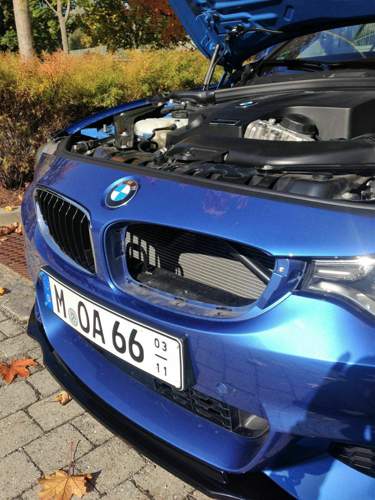

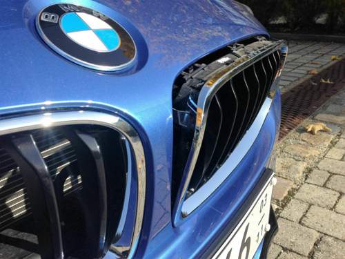

Ich hab es so ähnlich wie in der verlinkten Anleitung von Berba gemacht.
Hab einen sonnigen Tag ausgesucht und erst mal das Auto in die Sonne gestellt.
Kunststoff läßt sich so schlecht verbiegen wenn es kalt ist.
Ist ein wenig Fummelei und mir hat danach auch der Handrücken ein paar Tage weh getan.
Man muss durch die Streben fassen und die Hand dabei auch etwas drehen, um mit den Fingerspitzen an die Clips zu kommen.
Aber wer schön sein will, muss leiden 😁
Ich hab links in der Mitte begonnen und im Uhrzeigersinn zum Scheinwerfer die Clips "entriegelt".
Dann die Niere etwas nach vorne gezogen (damit sie nicht wieder zurückrutscht und wieder einrastet) und
im Uhrzeigersinn die unteren Clips weiter "entriegelt".
Nach jedem entriegeln im unteren Teil, hab ich etwas an der Niere angezogen, damit diese auch nicht mehr zurückrutschen können.
Wichtig ist eigentlich nur, das Du die schmalen "Nasen" erwischt und jeweils nach unten und oben drückst.
Wenn die Erste raus ist, dann ist es easy die Zweite auszuclipsen, da man ja durch die große Öffnung bequem ran kommt.
