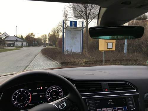

Hallo Zusammen,
habe seit Freitag meinen Neuen, u.a. mit Light Assist und Verkehrszeichenerkennung. Kann es sein das der Innenspiegel durch die Kameras tiefer montiert ist. Ich bin 2,03 m lang und beim rechts abbiegen, ist der Innenspiegel voll im Sichtfeld. Hat jemand ähnliche Erfahrung gemacht, oder ist das nur eine Befindlichkeit von mir? Kann man den Spiegel eventuell abmontieren und ohne fahren?

Innenspiegel im Tiguan ist eine Katastrophe keine Sicht nach rechts egal ob mit oder ohne kamerassystem sitzt immer zu tief bin beide Modelle Probe gefahren Sitz ganz unten extrem gefährlich alles was rechts ist sieht man nicht oder komplett eingeschränkt führt früher oder später zu Unfall oder überfahren eines Fußgängers oder anderen Hindernissen.
Falls jemand eine Lösung hat Spiegel höher montieren oder Kamera verbauen wo Spiegel entfernt werden kann bzw rückfahrkamera dauerhaft einschalten wäre super.

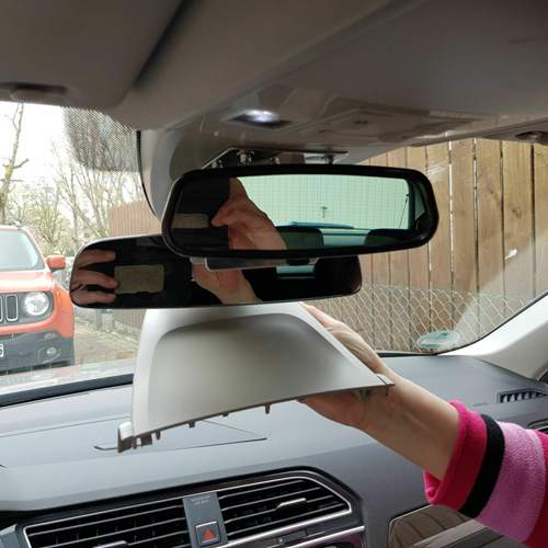

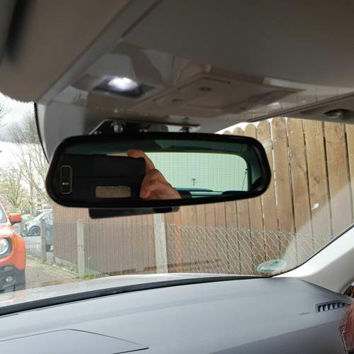

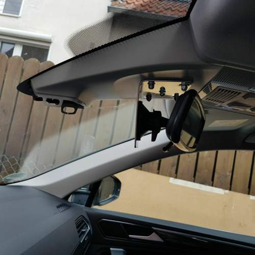

Austausch Tiguan-Innenspiegel ca. 3cm höher.
Anbei meine Lösung im Tiguan 2016 mit Light Assist. Die beigefarbene Sensorabdeckung habe ich in der Bucht gebraucht gekauft. Dann ein AluBlech gebogen und drangeschraubt. Leider ist es im Moment nur ein Saugnapfspiegel von Hagus. Er hält nun schon 3 Monate. Ich habe viele Spiegel probiert. Oft ist die Halterung über dem Spiegel.
Ich bin noch auf der Suche nach einem Spiegel mit einer Halterung hinter dem Spiegel, den man an den Aluwinkel anschrauben kann. Bitte um Tipps.
Ich werde noch optimieren, sprich den Aluwinkel unten kürzen und abrunden um auch die Alu-Breite zu verringern.
