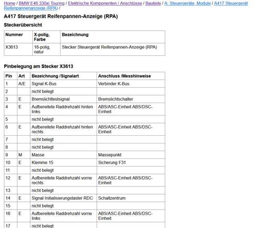

Guten Morgen,
Weiss eventuell jemand wo beim Allradler (Touring) das zusätzliche RPA Steuergerät verbaut wurde?
Kleiner weißer Kasten mit 18poligem Stecker.

Das ist leider falsch. Wie im Titel steht, suche ich für nen E46 Allrad und da ist es sehr wohl ein Zusatzsteuergerät. Bitte keine Falschinformationen verbreiten.

Gepäckraumboden vor der Rückbank (das kleine,fest montierte Stück) ausbauen,darunter findest du es.
Steht aber auch in der Datenquelle bei den Reparaturanleitungen (66 Distanzsysteme),wo du die Pinbelegung herhast....

Da wird davon gesprochen, das es hinter dem Handschuhfach sein soll ;-)

Das 18polige Steuergerät im Kofferraum ist das Anhängermodul. Ich vermute daher, es gehört wirklich hinter das Handschuhfach, habe es aber leider noch nicht bestätigt bekommen. Vielleicht ist es auch einfach zu selten
Hab das für PDC rausgesucht,sorry.....keine Ahnung warum ich mich ans PDC gehängt hab.... 🙄

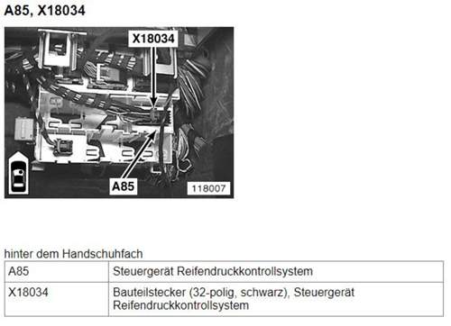

In der Datenquelle finde ich die Position des RDC-Moduls:
- BMW E46 325xi Touring
- Elektrische Komponenten/Anschlüsse
- Bauteile
- A: Steuergeräte, Module
- A85 Steuergerät Reifendruckkontrollsystem
- Einbauort (EBO) A85, X18034 (siehe Anhang)
Denke aber,das sich dort das RPA-Modul befindet,wenn kein aktives System verbaut ist.
HSF is ja schnell ausgebaut und das Modul auch fix abgesteckt und rausgezogen um zu schauen was aufgedruckt ist an Nummern nund Bezeichnungen.
