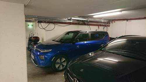

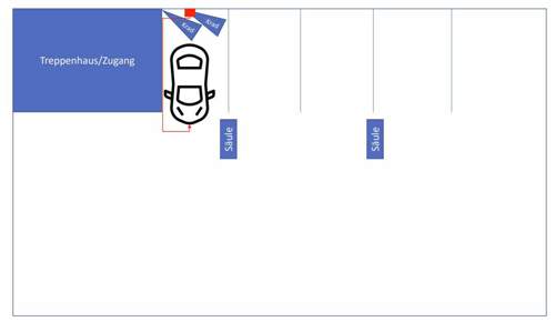

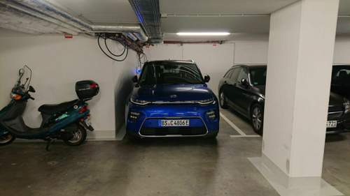

Ich habe einen Kia e-Soul, der bekanntlich ein Nasenlader ist. Mein privater Tiefgaragenstellplatz ist am linken Ende der Parkreihe und somit von einer Wand begrenzt. Zum sinnvollen Ein- und Aussteigen parke ich daher rückwärts ein, zumal eine Säule das Vorwärtseinparken extrem erschwert. Hier ist ein Nasenlader extrem unpraktisch, da maximal entfernt von der Wallbox. Zudem stehen hinter dem Auto noch zwei Motorräder. So bräuchte ich ein Ladekabel von fast 10 Metern Länge (!).
Unterwegs - bei der Arbeit oder beim Einkaufen - finde ich den Nasenlader unschlagbar praktisch. Vorwärts rein, passt! Hier wünsche ich mir nichts anderes!
Im November hatte ich in einer Black Friday Aktion ein 22 kW Kabel mit 7,5 Metern Länge von Phoenix Contact gekauft - wegen Zukunftssicherheit und so. Was für ein Fehlkauf... so ein Monster will keiner beim Laden unterwegs bändigen! Lang, dick, schwer, dreckig... ich bin nun auf ein 11 kW Spiralkabel mit 5 Metern von Lapp ausgewichen. Für mich mit Nasenlader das perfekte Kabel!
Das 7,5m-Kabel hängt nun übergangsweise dauerhaft zwischen Go-e und Autonase, bis wir unsere festen Wallboxen bekommen. Ich hoffe nur, dass es die auch mit 10 Metern Kabellänge gibt. Die Wallboxen sollen hinten am Stellplatz montiert werden (Eigentümerbeschluss), daher ist keine Alternative zur Montage vorhanden. Zudem muss das Kabel auch nach hinten rechts (Fahrerseite) reichen, um den PHEV aufzuladen, der demnächst kommt, oder für zukünftige Fahrzeuge, bei denen der Anschluss oftmals hinten links (Beifahrerseite) verbaut ist. Siehe Anlage.
Ergo: Keine Lösung ist perfekt!

Sorry für die Umstände mit dem Download... Hier ist die Grafik noch einmal als Bild. Die Tiefgarage selbst ist doof zu fotografieren... Wen's interessiert: ich habe ein paar Bilder angehängt.
Nasenlader in Tiefgarage Grafik
+2
Sicherlich nicht mega geräumig, aber da habe ich im Bestand schon deutlich schmalere und weniger ansprechende Tiefgaragen mit Klaustrophobie-Faktor gesehen, wo man als größerer Mensch schon fast gebückt durch musste...
In deinem Fall reicht immerhin einfach ein längeres Kabel, und du kannst es schön mit der Rohrleitung führen, so wie du das aktuell machst.
