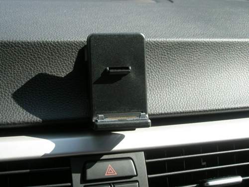

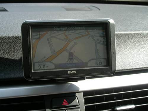

ich habe die Kuda-Konsole und ein Kugelgelenk genommen.
Die Dekorleiste hatte ich komplett entfernt. Die TMC-Wurfantenne liegt jetzt unter dieser Leiste oben bis zur Beifahrertür und unten dann wieder bis zur Mitte zurück.
Für das Stromversorgungskabel ist auch unter der Zierleiste neben den Lüftungskanälen ausreichend Platz, um es hinter die Mittelkonsole zu legen. Dann noch die Kabel vom Zigarettenanzünder angezapft. Dadurch erfolgt die Stromversorgung wie gewünscht auch nur bei Zündung.

Ich habe soeben noch ein paar Fotos gemacht.
Navi abgenommen:
War das falsche Foto.
Jetzt Navi abgenommen:
und hier auch ohne Active Cradle:

Habe mal ein paar Fotos von meinem externen Navi gemacht. Das Navi hat Bluetooth , so daß es auch als Freisprecheinrichtung benutzt werden kann. Der Halter ist von Brodit, die Montage sehr einfach. Die Antenne ist für den TMC Empfang. Bin der Meinung das es eine akzeptable Lösung ist, die auch optisch noch einigermaßen aussieht.
