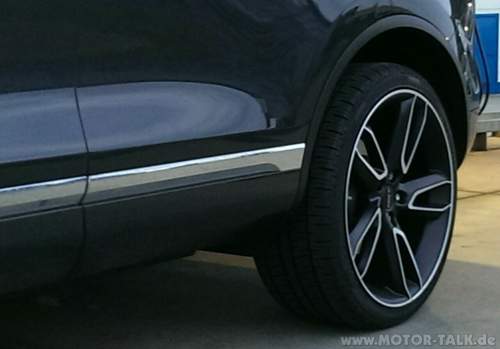

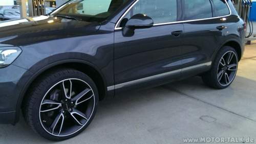

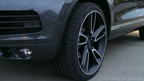

So seit gestern hab ich die 10J x 21" ET 50 Porsche Sport Edition II Felge in schwarz Hochglanz drauf. Der Satz ist mit 295/35 ZR 21 Conti Cross Contact UHP N0 bestückt. VW-Radnarbendeckel und RDK-Ventile sind ebenfalls nachgerüstet und die Räder wurden vom TÜV abgenommen.
Fazit: ET 50 passt.
