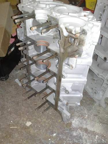

Hallo, brauche eure Hilfe, bin NEU hier und hab einen Motorblock V8 OHNE Anbauteile im Keller gefunden! Das Ding scheint nier eingebaut gewesen zu sein. Ist auch völlig Öl und Fettfrei. Da steht ne Nummer drauf 928.101.107.6
Bitte um eure Hilfe! Von wann ist das Teil, welches Modell genau! WAS IST DAS TEIL WERT!
ES ist wirklich, ja, NEU!

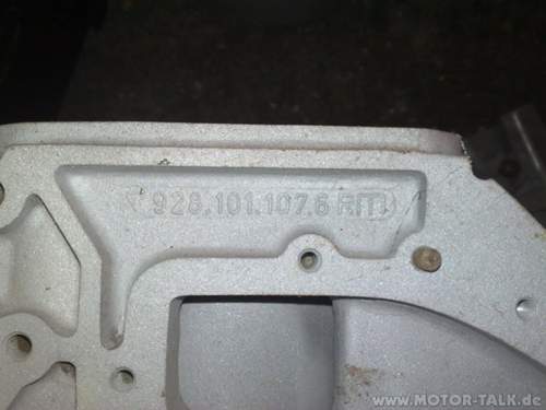

Die Ersatzteilnummer des 928 Block beginnen alle mit 928 100 911 ....
Zumindest beim Teilemotor.
Ganze Motoren auch mit 928 100 .....
Also ist da was falsch. Kann ich so nicht weiterhelfen.

Ich hab mal die Nummer herausgefunden: M28 22 82 F 06056
Ich will das Ding wirklich gerne verkaufen und das für möglichst viel Euronen!

Die Gussnummer im Motorblock ist eine interne Nummer eines Rohbauteils dass erst mit Veredelung und weiteren Bauteilen irgendwann ein Fertigteil mit Endnummer und Preis ist.
Beim 911 wird auch oft die Gussnummer des Motorblocks als Motortyp oder Motornummer abgelesen. Ich habe schon mal ein TÜV Gutachten gelesen wo der Gutachter die Ersatzteilnummer des Gebläserings als Motornummer eingetragen hat aber das Auto hatte eine Klimaanlage (deckt die Typnummer zu) und der Prüfer keine Ahnung 😉
M28 22 82 F steht für 928 S Automatik 310PS ROW Motor Modeljahr 1985 und der 1055 gebaute Motor.

Diese Nummer mit 928 vorn ist lediglich die TEILENUMMER, ist das denn so schwer?
M 28/irgendwas bezeichnet die jeweilige Variante des Motors und des Getriebes; man kann daraus z.B. das MJ. erkennen...

Ich bin Porsche 928 Spezialist und bei mir ist der Motorblock letztendlich gelandet. Es handelte sich um einen 85er S Block, gebraucht und komplett sandgestrahlt.
Leider waren auch wichtige Passflächen mit gestrahlt worden, die Laufbahnen hatten tiefe Furchen und die Stehbolzen der Kurbelwellenlagerbrücke waren verbogen.
Alles in allem eine gute Basis für einen schönen Couchtisch.
Ich schreibe dies nur, damit nicht jemand denkt, dass er hier einen super tollen 928 Block im Neuzustand verpasst hat.
Der Verkäufer (sehr nett) und Themenstarter hatte geglaubt, dass der Block neu wäre. Wenn dem so gewesen wäre, hätte ich mich auch gefreut und wäre nicht wegen einem "Couchtisch" von Karlsruhe nach Frankfurt gefahren ;-(.

reparieren kann man den kaum, da die Auflageflächen mit gestrahlt wurden. Der Abstand der unteren Lagerbrücke stimmt nicht mehr zum oberen Kurbelgehäuse und die Lagerstellen wurden auch teilweise mitgestrahlt, so dass die Lagerschalen nicht mehr richtig sitzen würden. Außerdem bräuchte man Übermaßkolben und müßte die Alusil Laufbahnen bohren und läppen.
Insgesamt schon wirtschaftlich nicht sinnvoll. Allerdings gibt ein sandgestrahlter Porsche 928 S Alusil V8 Block ein hübsches Dekostück für unseren neuen Ausstellungsraum oder eben doch :
einen Couchtisch :-).
Für die Schmelze ist er jedenfalls zu schade.
