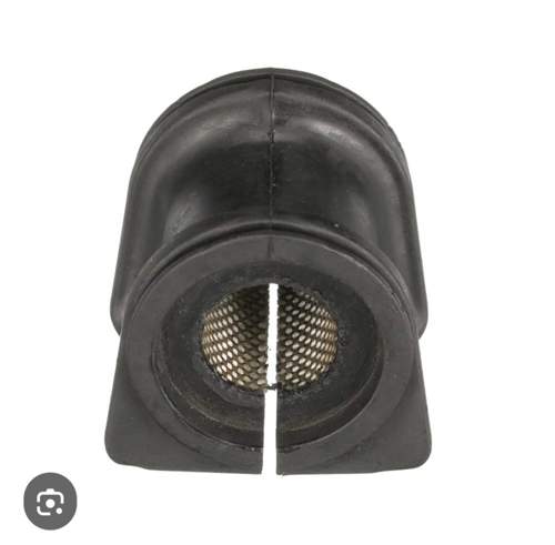

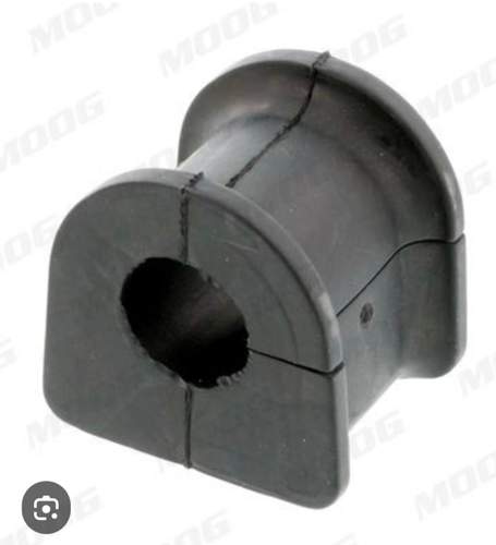

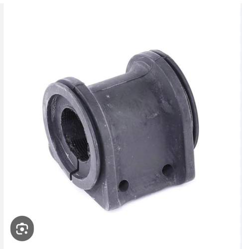

Die Stabilagerungen hören sich auch oft wie ein altes Sofa an. Da gab es bei der ersten Version eine Verbesserung mit Auskleidung und Dichtmanschetten.
1.te Version
2.te
2.te mit Auskleidung
