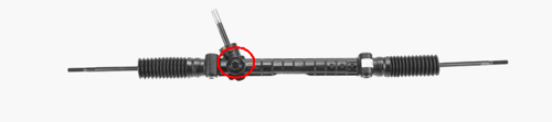

Habe mal ein Bild hoch geladen vom Lenkgetriebe, wenn die Buchsen die getauscht werden hinter den Spurstangen sitzen warum muss dann das Lenkgetriebe ausgebaut werden .Sitzen die Buchsen dort wo der Pfeil ist oder an anderer Stelle.
Falls einer eine Info hat nur heraus damit....
Haribo
Genau da liegen die. Laut TIS 2000 muss das Lenkgetriebe raus und in eine Montagehilfe eingespannt werden.

Der Spurstangenkopf mit der Spurstange kann so ausgebaut werden laut Opel .

Die Spurstangen+Köpfe kann man so demontieren,das ist kein Hit,aber um die Buchsen im Lenkgetriebe zu wechseln,muß das Lenkgetriebe ausgebaut werden,ob das Fhz. danach vermessen werden muß,weiß ich nicht,aber da kann ich mich ja nochmal belesen,das montieren auf einer Montagehilfe stimmt aber auf alle Fälle.
Ich habe von einem freundlichen User die Anleitung erhalten wie das Lenkgetriebe überholt wird.
So wie ich das gelesen habe sind die Buchsen, die erneuert werden, nicht rechts und links sondern da wo die Lenkung dran ist . Dann ist es klar das das Lenkgetriebe ausgebaut werden muss .

Austausch der Buchsen in der Lenkung dauert ca.1,5 Std.(für ein Benziner) ohne Vermessung,wenn's vernünftig gemacht wird,das Lenkgetriebe muß deshalb raus,weil sowohl die Lenkspindel,als auch die Zahnstange ausgebaut werden muß,ansonsten bekommt man die Buchsen nicht raus.Trotzdem würde ich vorher auf eine Fahrbahnhebebühne fahren und an den Spurstangen wackeln,sind die Buchsen ausgeschlagen,spürt man das und man hört ein klopfendes Geräusch.Ein Stützlager habe ich beim Corsa-C noch keins gewechselt,außer nach einem Unfall.
