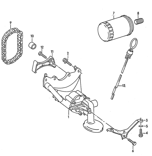

die Inbusschraube Pos. 2 (M8 x 18) sitzt a.) stirnseitig (und nicht getriebeseitig)
und b.) hab ich bisher auch bei ausgebautem Motor und mit gutem Werkzeug jedes Mal min. eine rund gemacht 😠 😠 😠 (sehr weiches Material 😠 )
Unter der ET Nr. bekommst Du bei VW jedoch eine Aussensechskantschraube M8 x 18,
eine gute M8 x 20 wirds auch tun.
MFG

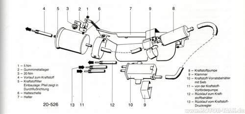

War am Wochenende nicht untätig, hab nach dem Fehler gesucht. Und ich hab ihn gefunden!
Das Sieb vor der Vorföderpumpe hat einen Riß, was mir wohl nicht beim Tausch des Tank aufgefallen ist, obwohl ich dieses Sieb gereinigt habe.
Ich hab auch Verdreckungen innerhalb der Ansaugung im Tank feststellen können. Was mir möglich war, hab ich gereinigt.
Danach getätigte Fahrprobe war eine Katastrophe: Ruckeln und Bocken ohne Ende!
Aber es wurd irgendwann besser!
Jetzt hab ich erstmal einen "Cleaner" zum Tankinhalt gefüllt und hoffe, daß damit die letzten Reste der Verunreinigung entfernt werden.
Mit Glück bin ich jetzt auf der "Zielgeraden"!

Wechsel (bei anhaltendem Problem) doch mal "Voratsbehälter mit
Sieb
" Pos. 10 auf dem Bild.
Siehe auch HIER (Pos. 16) , da hast Du gleich die ET. Nr.
das Thema hatten wir auuserdem auch gerade HIER im Forum.
Da Dein (alter) Tank ja durchrostet war . . . . 😠
MFG

Hallo perchlor,
die Idee mit dem Vorratsbehälter mit Sieb ist sehr gut und macht auch Sinn. Durch den verrosteten Tank und dem eingerissenen Sieb/Filter unterhalb der Vorförderpumpe kann sich dadurch natürlich dort der "Dreck" gut sammeln. Und nach dem Starten wird der "Dreck" im Vorratsbehälter aufgewirbelt und es kommt zum Ruckeln bzw "Bocken", was ja reproduzierbar ist. Fährt man länger, so beruhigt es sich wieder ein wenig und das Bocken wird weniger und tritt nur sporadisch auf! Dies würde die Fehlerbeschreibung erklären und es ist auch das einzige Teil (außer den Benzinpumpen), was ich noch nicht getauscht habe.
Der Injektion Cleaner scheint aber auch gut zu funktionieren: Das reproduzierbare Ruckeln und Bocken direkt nach dem Starten ist wesentlich weniger geworden, aber noch vorhanden. Auch ist dessen sporadisches Auftreten bei längerer Fahrt weniger geworden und tritt auch nicht mehr so ausgeprägt auf.
Mittlerweile kann man sagen, daß der Polo wieder halbwegs fahrbar ist.
Trotzdem werd ich den Vorratsbehälter mindestens sichten und reinigen, vielleicht/wahrscheinlich ersetzen, sofern es ihn noch zu kaufen gibt.
Danke für den Tipp.
