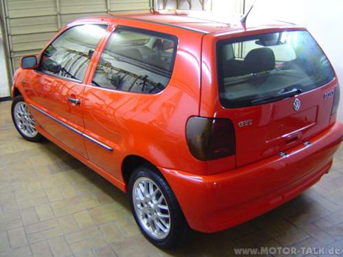

Ja, vergiss die Baumarkt Billigsachen. Die 3M-Polituren sind Profiprodukte, die die Lackierer verwenden. Benutz ich täglich, sind welche der Besten. Ich hab vor kurzem auch meinen in Flashrot neu lackiert, danach alles fein geschliffen und mit 3M-Polituren poliert, hier ein Bild:
Dsc02533
