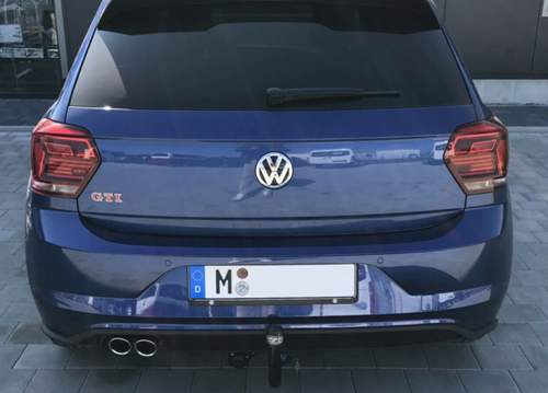

Ein Nettes Team kann ich bestätigen, ich habe heute bei Kupplung-vor-Ort meine AHK endlich montieren lassen. Ca. 3std war die Montage insgesamt, die Zeit habe ich in einem Cafe gegenüber vertrieben.
Ich muss jetzt nur die 1.000km einfahren (steht in der Betriebsanleitung) bis ich etwas ziehen kann 😁 Bin schon bei knapp 600km daher dauert es nicht mehr lange bis ich meine Jolle zur Wasser ziehen kann.
Endresultat siehe Fotos
VG

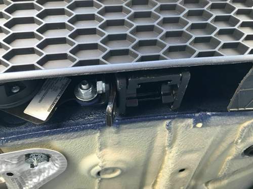

Ausschnitt
AHK
AHK

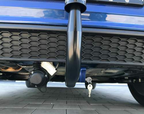

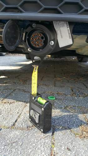

Das steckergehäuse ist ganz schön nah am Boden.
Wieviel cm ist da noch Platz bis zum Boden ?
@Buckliger01 schrieb am 29. März 2019 um 14:23:20 Uhr:
Uiuiui.
16cm - das Gehäuse dreht sich von oben nach unten, es geht doch tiefer dennoch ist wie im Foto ausreichen um einen Stecker anzubringen - auch nicht tiefer als die AHK
Stecker

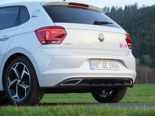

Ja cool das gibt es ja was für die gti Fraktion leider zu spät für mich aber so sieht meine finale Lösung aus.
gibt es bebildert- und Video unter https://www.ahk-preisbrecher.de/...Baureihe-2017-vertikal::138464.html
Top Optik: Diffusor bleibt erhalten, kein sichtbarer Ausschnitt- abnehmbar-
Hi, das sieht gut aus mit der Abdeckung an dem R-Line Diffusor.
Ist es für die AHK eigentlich erforderlich den Diffusor komplett aufzuschneiden, oder reicht ein Loch in der Schräge? Kann die untere Lippe bleiben?
Dirk

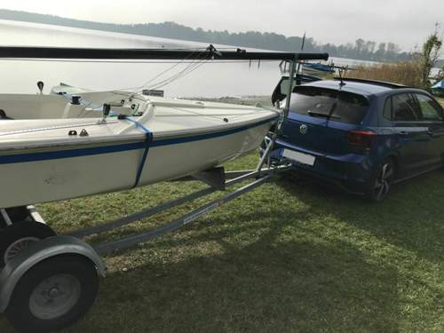

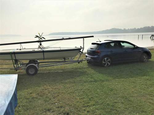

6000km runter und erstmals im Einsatz :-)
POLO GTI AHK Jolle Chiemsee
