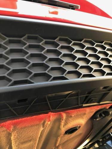

Hier mal ein paar Bilder mir Eigenbau Abdeckung

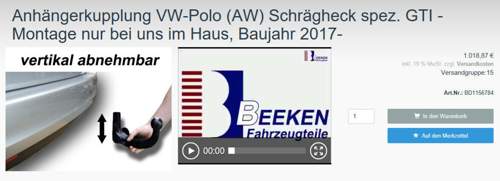

Im Internet habe ich einen Anbieter gefunden, der an den Polo GTI eine AHK nachträglich anbauen kann. Ich habe Kontakt aufgenommen und werde berichten.
https://...nhaengerkupplung-fuer-vw.de/...Haus-Baujahr-2017::2401.html
Ahk-angebot

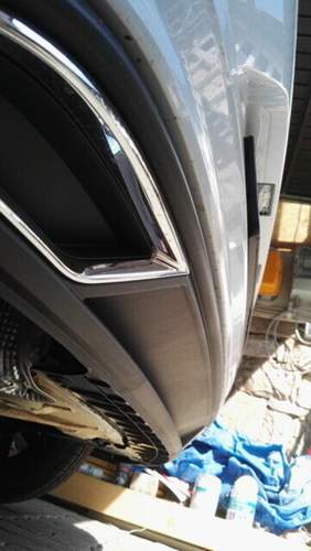

Themenstarteram 23. August 2018 um 13:46
Besten Dank, vwinfiziert,
die Stoßstangen vom "normalen" Polo, der R-Line-Variante und dem GTI sind identisch. Der Unterschied dieser 3 Versionen liegt nur beim Diffusor.
Beim GTI-Diffusor gibt es aber praktisch kein flach verlaufendes Teil (siehe Foto).
Hast du das Angebot angenommen?
Sonnige Grüße
Andreas
Img-6740
Beim R-Line sieht der Diffusor nicht großartig anders aus., siehe Anhang.
Bisher hab ich das Angebot noch nicht angenommen.
Werd es aber nehmen, da ich des öfteren meinen Anhänger benötige.
Würde aber gerne eine bereits verbaute AHK an einem baugleichen Modell vorab sehen.
