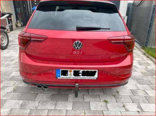

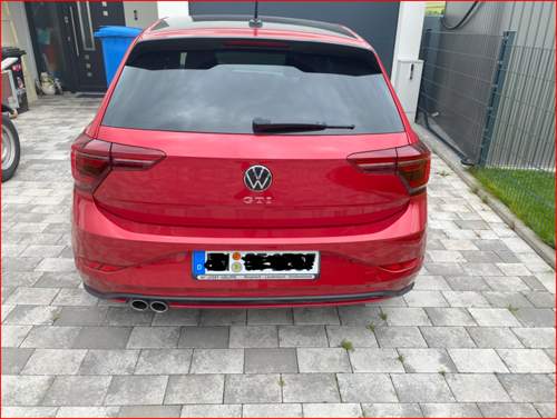

Hat jemand einen GTI Edition 25 mit AHK?
Die schwarze Blende wird ja ausgeschnitten. Foto wäre schön. Danke.
@golf-fahrer schrieb am 15. Mai 2024 um 12:03:26 Uhr:
Hallo Golf Fahrer
hier drei Bilder von meiner AHK. Man sieht nur einen leichten Beschnitt. und das auch nur wenn man weit weg steht oder von unten schaut. Ich hoffe ich konnte dir damit weiterhelfen...

Bin grade zurück von der AHK Montage 😰
Da wo die Hochglanzleiste ist, ist ein richtiger Bogen drin (Beule). Dahinter ist die Halterung der Anhängerkupplung.
Der Mechaniker meinte, er könne von der Hochglanzleiste noch ein Stück wegschneiden, aber wie sieht das aus, wenn die Kupplung nicht dran ist?
Ist das bei euch mit dem Edition 25 auch so? Entweder Beule oder Loch?😕

Würde es erstmal mit der Beule versuchen… wegschneiden kannst das immernoch…
Zeig mal n Foto, dass man sich einen Eindruck machen kann 🙂
