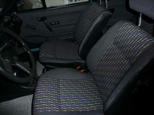

Der Polo 1,3, 55PS, ist bis letztes Jahr als Garagenwagen scheckheftgepflegt worden, innen wie neu und aussen sehr gepflegt, so einen muss man erst mal finden !
