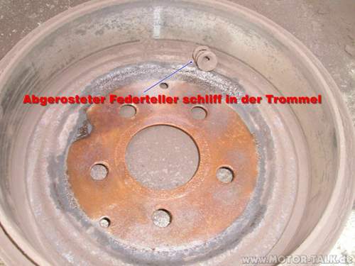

Hatte mal bei einer Trommelbremse "kratzende" Geräusche. Da war der Federteller der Bremsbackenhaltefeder durchgerostet, und schliff in der Trommel. Rad runter, Trommel ziehen, dann sieht man was in der Bremse los ist.

Foto zeigt ja der vorherige Beitrag schon.
Kann sein, daß dann so etwas passiert ist. Schaden kann es nicht (nach 10 J oder 100.000 Km), beide Seiten mal öffnen, und die Bremse kontrollieren.
