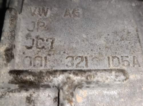

Ich war in der Mietwerkstatt und habe das ATF Öl gewechselt. Das alte Öl war bestimmt die Erstbefüllung.
Habe 4 Liter Mannol ATF Ag55 verwendet, wobei da vor einem großen Ölwechsel mit Filter noch ein Ölwechsel als Spülung fällig werden dürfte. Es sah beim "Überlaufen" immer noch ziemlich dunkel aus.
Schaltet jetzt etwas sanfter.
Bild von den Bezeichnungen am Getriebe im Anhang.
Img-20240906
https://maktrans.de/001321105A
Glaubst du mir jetzt. dass es ein JF404E Getriebe ist?

@Talker1111 schrieb am 6. September 2024 um 14:18:46 Uhr:
Gut, dass wir das geklärt haben. Wenigstens ein Teil, das aus den Schwertern gefallener Samurai geschmiedet und dementsprechend zuverlässig ist.
