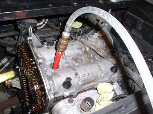

Von der Druckverlustprüfung hab ich auch schon gehört, habe aber leider keinen Kompressor zur Hand...
Ich werde jetzt erstmal das Feststellwerkzeug bestellen und dann den Zylinderkopf zunternehmen und schauen was Sache ist und was die nächsten Schritte sind.

Deshalb sind wir ja hier, um mehr oder wenige schlaue Tips zu geben. Wenn der Kopf runter ist, auf jedenfall Fotos machen. Ventile sind meistens eingerissen, und können dann nicht abdichten.
Werkzeuge bastel ich mir meistens selber (mal in einer großen Werkstatt, die im ganzen Lande verteilt war) gelernt. Gegenhalter, Abfangbrücke usw.

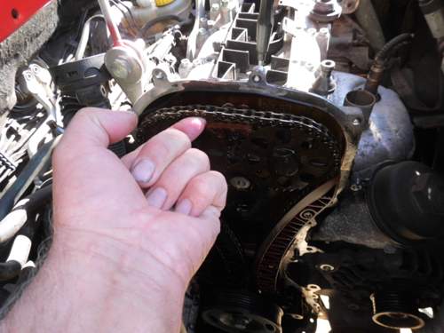

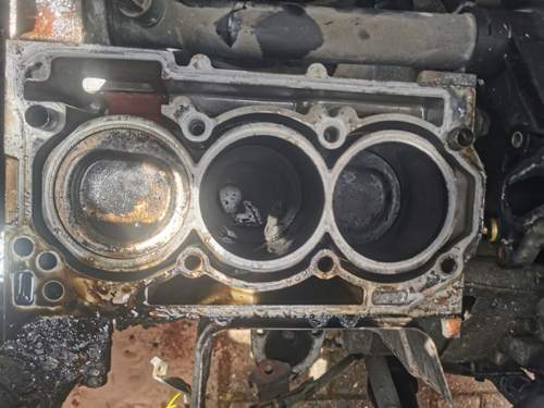

Ich habe gerade den Zylinderkopf abgebaut um zu gucken wie die Ventile aussehen. Als ich das Nockenwellengehäuse abgebaut habe kam mir erstmal ein Kipphebel entgegen, der offensichtlich schon länger im Gehäuse rumgeflogen ist. Die Führungsnut (keine Ahnung ob man das so nennt) des Ventils ist abgebrochen, weswegen es wahrscheinlich vom Ventil rutschen könnte. Ich denke dass der das Ventil blockiert hat, deswegen die 0 Bar Kompression... Die Nockenwelle sieht, wie durch ein Wunder einwandfrei aus. Auch der Kolben hat keine Spuren, alle Ventile sehen auch 1a aus. Ich zeig euch mal ein paar Bilder der ganzen Odyssee.
Grüße,
Chris

Nachtrag: Steuerkettengehäuse war mit dieser Dichtpaste abgedichtet und die Steuerkette sowie die Führungsschienen sehen top aus, was mich darauf schließen lässt dass diese schon neu gemacht wurde.
Solche Fotos sind immer gut. Warum der weggerutscht ist ?? Kannst mal Benzin in die Mulde des Kopfes gießen, ob die dicht sind. Wenn es nicht an den Sitzen wegläuft, sind die dicht. Ich würde trotzdem alle Ventile rausnehmen, reinigen, und begutachten. Meistens sind die mit Ölkohle verkrustet.

Ich weiß nun auch warum der Kipphebel abgerutscht ist. Die Kipphebel werden mit kleinen Klammern gehalten, auf dem Bild sind die schon ein bisschen elaborierter, die originalen hatten einen dünnen Draht. Diesen Draht hab ich in der Ölwanne gefunden.
Die Ventile hab ich, so wie du das vorgeschlagen hast auf Dichtigkeit geprüft und die scheinen in Ordnung zu sein. Ich messe aber sicherheitshalber nochmal die Kompression.

Scheiße, jetzt bin ich selber Opfer geworden. 😠 Heute Morgen gestartet, Fehlzündung, danach lief der Motor wie ohne Zündkerzen durch. Hat 180.000 runter, so wie es aussieht erste Steuerkette, bei der die Spannung auch stimmt. Nocken abgesteckt, stimmen. Kompression 1 = 8, 2 = 1, 3 = 1. Letzens noch kluggeschissen, jetzt hab ich es selber.
