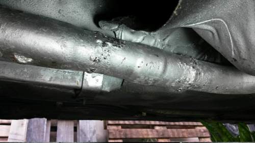

Hier ein Bild wo der minikat sitzt

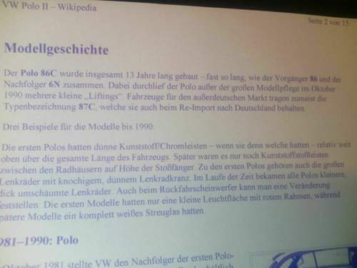

Soo..heute war ich beim DEKRA zur HU. Das Eintragen des Euto 2 Minikat war kein Problem. Der Prüfer hat sich zunächst über die Bezeichnung 87C statt 86C gewundert, sich mit einem Kollegen besprochen und dann irgendwo recherchiert, dass es offiziell von VW aus keinen Typ "87C" gibt. (Auf dem Typenschild des Fahrzeuges steht auch 86C)
Hat 44.- Euro gekostet und jetzt hat er Euro 2.
Danke an alle für die Tipps..
