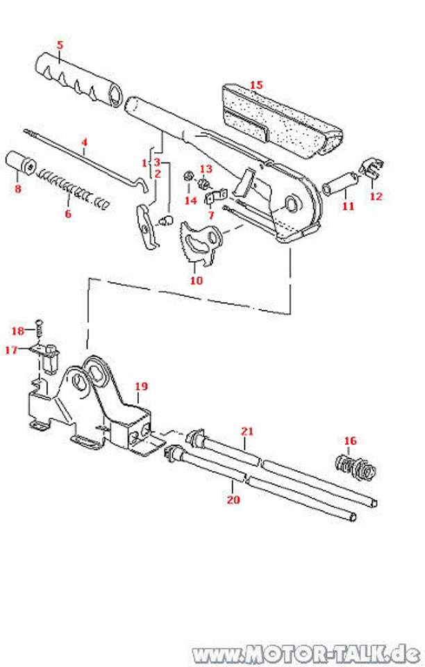

So jetzt zum letzten Problem für den TÜV: die Handbremse.
Die Handbremse selbst funktioniert und wenn ich sie anziehe blockieren die Räder. Das Problem: der Griff rastet nicht ein, d.h. sobald ich den Hebel loslasse löst sich die Handbremse wieder. Man hört auch nicht das übliche „Klicken“ beim Hochziehen.
Gibt es davon denn noch einen Bauplan o.Ä.? Ich will nur ungern den gesamten Teppich rausreissen um was zu sehen.
Der Teppich ist doch in diesem Bereich geschlitzt (falls du den Hebel ausbauen möchtest)...
Kann ja eigentlich nur an zwei Dingen liegen - entweder sind die Zähne verschlissen oder der gefederte Knopf zum entriegeln ist defekt.

@master1 schrieb am 16. Juli 2024 um 09:56:33 Uhr:
Vermutlich ist nur die Klinke festgegammelt. Das sollte sich mit ein paar Tropfen Öl in Ordnung bringen lassen.
Also die Zähne sind in Ordnung, war alles ordentlich festgerostet. Ist jetzt zwar wieder schön freigängig, aber der Hebel rastet nicht von alleine ein. Als würde da eine Feder fehlen. Wenn ich ihn mit dem Schraubenzieher bewege geht es ohne Probleme, aber das wird dem TÜV wohl nicht reichen
Die Klinke hat keine eigene Feder, das obere, runde Ende muß in die Rundung am Ende der Betätigungsstange eingreifen. Vielleicht hilft dir diese Explosionszeichnung weiter.
Die Zeichnung hilft mir sogar sehr. Dann ist bei mir einfach nur die Stange rausgerutscht und ich sollte sie einfach wieder einhängen können. Wirklich vielen Dank für die Hilfe!
