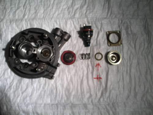

Saudumme Frage:
Kann es sein,dass bei der einen (letzte gekaufte Spritze), eine zu große Düse drauf war und wegen überfetten,das STG den Hahn kurz zugedreht hat.
Hab mir nochmal alle Einspritzeinheiten hin gelegt. Dabei mir mir das aufgefallen,dass auf der bis jetzt eingebauten eine andere Düse drauf war.
Habe eine andere Düse drauf gemacht. Polo läuft nun. Gas wird anders angenommen und auch das mit dem Sägen ist weg.

Was ich gerade geschrieben habe war FALSCH !
Der AAK hatte auch (nur) die 28er Spritze druff 🙁
Einspritzventil VW Nr. 030 133 025 kann ich leider gerade nicht in BOSCH umschlüsseln,
Einspritzventil VW Nr. 030 133 025 A wäre vom AAU-Mot. (BO-Endnr 667)
Die würde m.E. auch passen ( + / - X )
Welche Düse hast Du jetzt drin ?
Du brauchst nur die Torxschraube aus dem Schwarzen Deckel rasudrehen (Bild 1)
vorsichtig unter leichten hin- & herdrehen den Deckel gerade nach oben abziehen .
dann siehst Du die Düse, am Rand ist die Bosch Nummer eingeprägt.
Beachte beim zusammenbau daß die Kontakte sich im Deckel befinden und die genau die Pins der Düse treffen müssen.
Wenn er jetzt "gut" läuft mach doch erstmal die AU . .
danach sage ich Dir wie Du die 34er darauf kriegst usw. 😁 😁 😁

so`ne Düse wie auf Deinem Bild 2 (wohl nachgereicht) hat ich ja noch nieee gesehen
Altf
O-teil-zerl
Bilder hab ich vom Handy aus geladen, ging nicht gleich .
Die Düse von Bild 1, damit springt der Polo nicht an, (Identische ist nun eingebaut). Scheint defekt zu sein. Laut Duchmessen gleiche Werte wie die wo eingebaut ist. Egal Hauptsache läuft.
