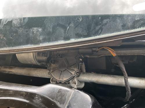

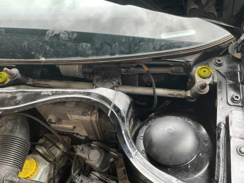

Wir haben die Herausforderung, dass wir das Scheibenwischergestänge nicht ausgebaut bekommen. Beide Schrauben (gelb) gelöst, es lässt sich trotzdem nicht lösen. Ist der Motor im weg? Wenn ja, wie lässt er sich ausbauen? Brauchen wir Spezialwerkzeug?
Bild 1
Bild 2
1 Antworten
Hallo du musst noch die Wasserkasten-Stirnwand ausbauen. Dann bekommst du das Wischergestänge raus, nachdem der Stecker abgezogen wurde. Spezialwerkzeug brauchst du nicht.
