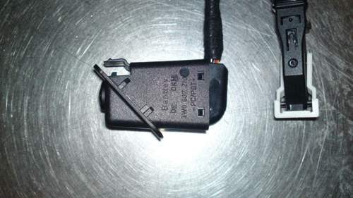

Wie hast du den Kabelsatz für Fahrzeuge mit Steckung im Fahrzeug (Touran, Golf plus) an das Kabel von der Scirocco-Kamera adaptiert? Ich habe das Kabel von Kufatec für Scirocco genommen.
Lg Olaf

du hast zwar schon per PN Post ...
Das von mir verwendete original Kabel passt einwandfrei zur Scirocco Kamera. (siehe Fotos im Anhang)
Kabel Kamera zum RNS 510
Teilenummer: 5M1 970 161 AC / Preis: Brutto 50,75€
Wenn du das Kufatec Kabel gekauft hast ... 😎 (lese mal im Scirocco Forum über die falsche PIN Belegung und das Bild mit den Streifen)

@>1<: Dank deines Hinweises mit dem Scirocco-Forum habe ich heute den Stecker umgepint, der natürlich dank Kufatec falsch gepint war...und schon zeigt es das Kamerabild. Muss jetzt nur noch in der Einparkhilfe codieren, dass es automatisch einschaltet.
