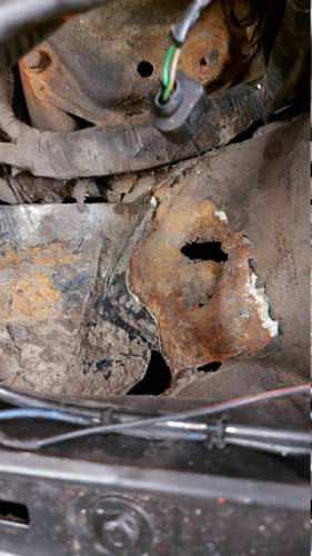

So endlich fertig, bleche sind drinn.
Morgen noch von unten versiegeln
Und dann ist es von unten hoffentlich trocken
Die Tage kommt noch unterbodenschutz drauf

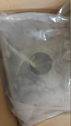

Neue Teile für den gti motor
Lagerschalen und zylinderkopfschrauben
Kolbenringe sind da

Leider habe ich noch 2 rost Löcher gefunden
Diese habe ich sofort wieder dicht gemacht.

So alle schweißnähte im innenraum mit karosserie dichtmasse versiegelt
So die beiden ca 2009 gebohrten Löcher im wasserkasten unter dem scheibenwischer sind wieder zu
Erst rostumwandler mit Grundierung draufgesprüht
Dann karosseriedichtmasse drübergepinselt
Sollte auf jeden fall dicht sein
