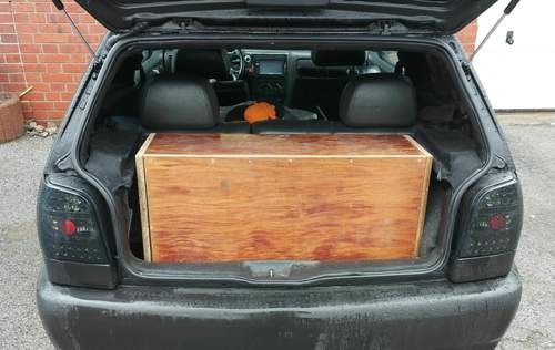

Dann habe ich dann angefangen neue doorboards zu bauen weil bisher konnte ich nur 2 der 4 16er kicker verbauen und die original plastick dinger von vw sind eh mist.
Jetzt schön aus mdf aber damit bin ich auch noch nicht ferig

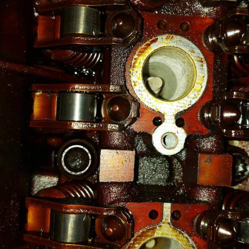

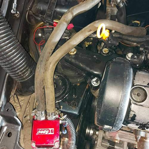

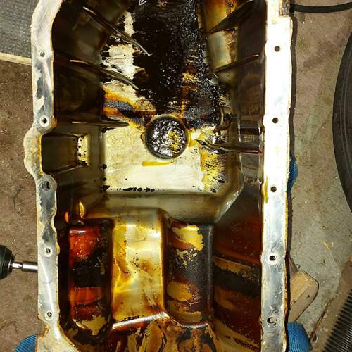

Na wenn die Ringe hinüber sind müsste er ja den verbrennungsdruck nach unten raus hauen.
Dreh doch mal den Öldeckel auf, wenn der da sehr viel raus pfeift weißt was los ist.
Themenstarteram 30. Dezember 2020 um 21:50
Der tanzt
Aber das macht er auch bei 2 vergleichsautos
Themenstarteram 10. Januar 2021 um 18:16

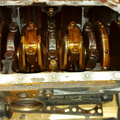

Ich habe jetzt einen oil catch tank eingebaut

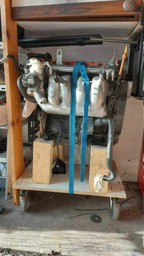

Themenstarteram 22. Januar 2021 um 13:39

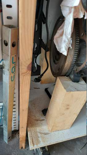

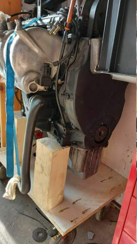

Endlich steht der Motor vernünftig zum zerlegen

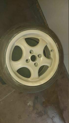

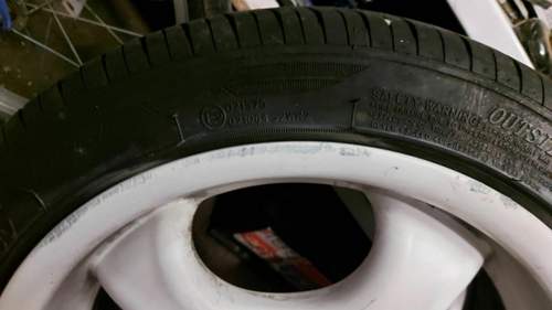

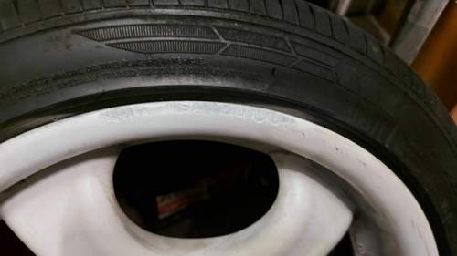

Meine felge muss ich jetzt auch mal machen

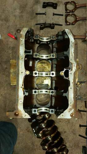

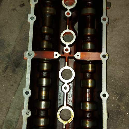

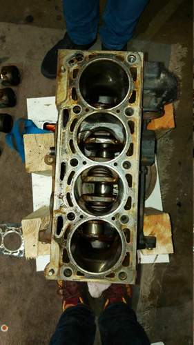

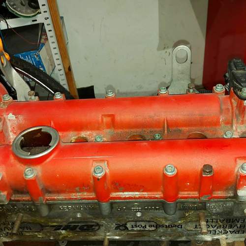

Auch am GTI Motor geht es weiter mit zerlegen
+2
Themenstarteram 28. Januar 2021 um 16:05
Morgen kommen die kolben raus
Themenstarteram 29. Januar 2021 um 14:16
Ölverbrauch ist jetzt bei ca 1 Liter auf 1000km
Vorher ca 1,5-2 Liter auf 500km

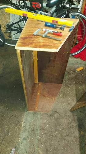

Themenstarteram 29. Januar 2021 um 14:17

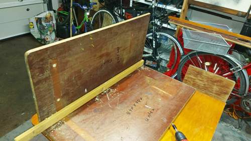

So der erste Schritt zum.neuen subwoofer

So kolben sind raus

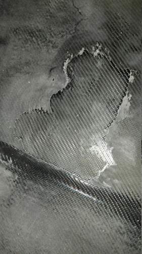

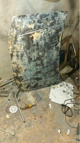

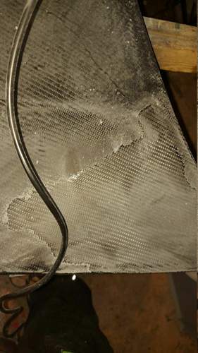

Das Projekt carbonüberzogene motorhaube hat sich erstmal für ganz lange Zeit erledigt
Erst hat sich die oberste Harz Schicht gelöst
Dann habe ich leider an 2 Stellen durchgeschliffen
Und dann bemerkt das sich das carbon am rand löst
Also alles abgerissen
Themenstarteram 2. Februar 2021 um 11:45
So carbonfetzten sind fast alle ab
Jetzt muss noch geschliffen werden und dann grundiert

So felge wieder instand gesetzt

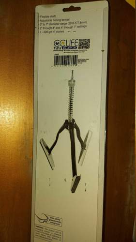

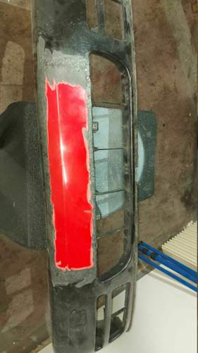

Einmal das hohn Werkzeug
Und einmal die geschliffene ,sowie gespachtelte Stoßstange

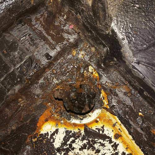

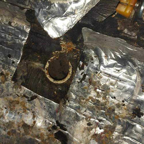

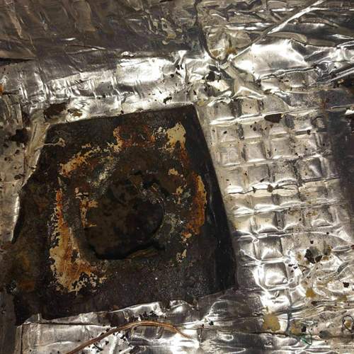

Es gibt ja nicht nur gute Zeiten
Diese Löcher werden jetzt zu gemacht
Blank gemacht habe ich sie schon
Rostumwandler ist drauf
Morgen die Löcher ausschneiden und dann blech rein
Dazu kam noch ein wassereinbruch über den haubenzug
+2
