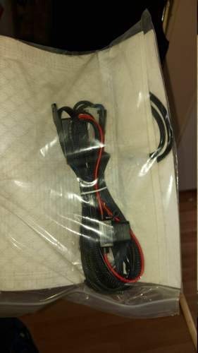

Heute ist meine sitzheizung für die Beifahrer Seite angekommen
Mit Versand aus Deutschland (2 tage lieferzeit)
Für 6,92€
Mal schauen was die taugt

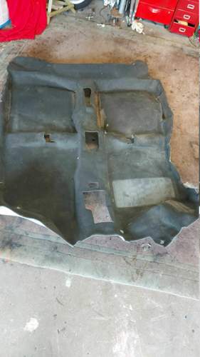

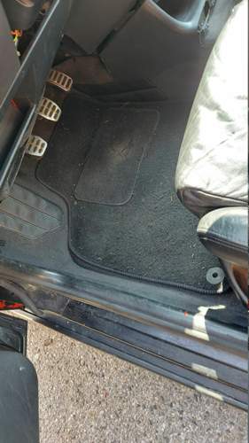

Die Löcher im Unterboden sind zugeschweißt.
Den wassereinbruch gestopt.
Innenraum trocken gelegt.
Alubutyl ist wieder komplett auf dem Boden verlegt.
Armaflex ist als Dämmung auf das alubutyl gelegt.
Sitzheizung ist auf beiden Seiten verbaut , muss aber noch angeschlossen werden.
Teppich ist auch wieder drinn.
Jetzt noch Fußmatten reinigen.
Dann ist der Innenraum erstmal fertig

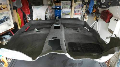

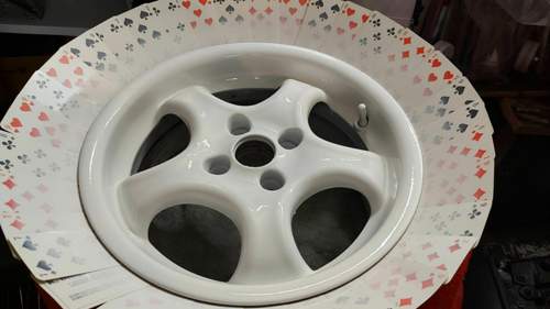

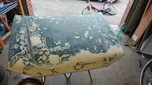

Motorhaube ist erstmal abgeschliffen.
Neuer Teppich muss noch gereinigt werden
Themenstarteram 22. März 2021 um 8:29
Den Teppich mit dem Hochdruck reiniger sauber gemacht.
Jetzt muss er erstmal trocknen
Themenstarteram 24. März 2021 um 14:56
Schwarzer Teppich (Offblack) ist endlich drinn
Sitze sind wieder fertig
Jetzt werden sie die Tage mit lederöl gepflegt

Sitzheizung ist angeschlossen und die Sitze habe ich wieder mit dem pflegeöl behandelt

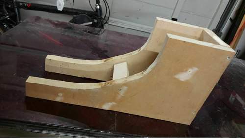

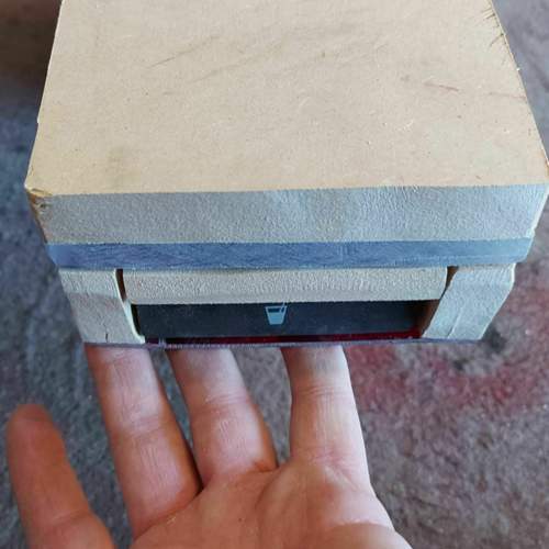

Neu Mittelkonsole angefangen
+2
Themenstarteram 30. März 2021 um 13:14
Es geht weiter
Themenstarteram 30. März 2021 um 19:49
Fast fertig
Morgen alles zusammenschrauben und dann kann eingebaut werden

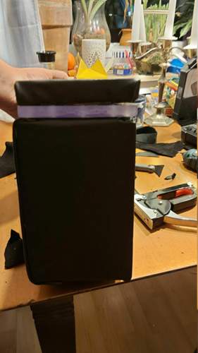

Themenstarteram 3. April 2021 um 9:37

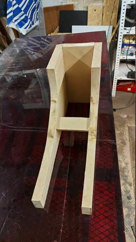

Fast fertig
Vorne muss noch eine blende gebaut werden
Und für das innere muss ich mir auch noch was einfallen lassen

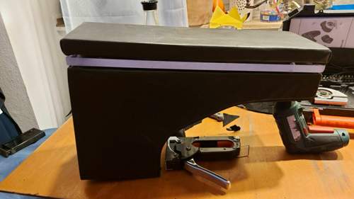

Themenstarteram 3. April 2021 um 15:19

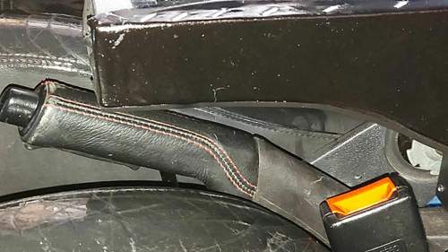

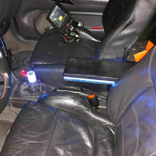

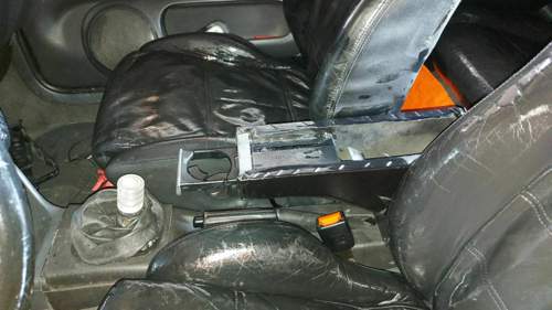

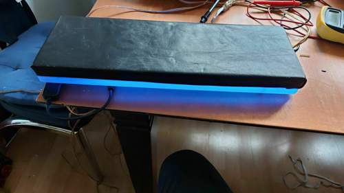

Armlehnen eingebaut
Mit der Handbremse passt super
Jetzt noch deckel drauf und das Innenleben verkleiden
Sitze sind auch wieder eingeölt

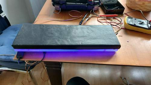

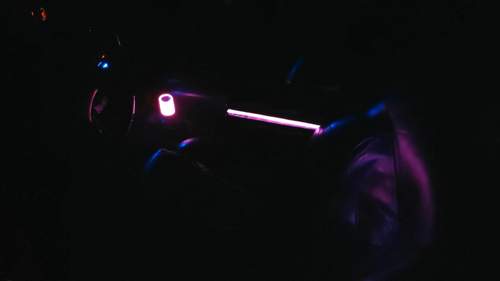

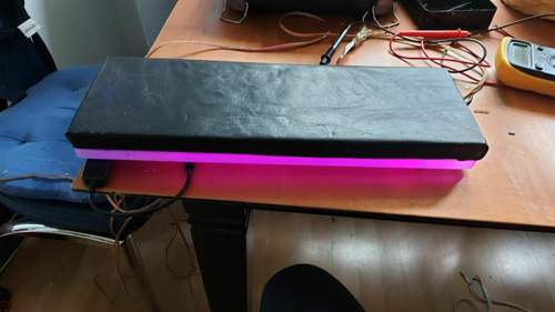

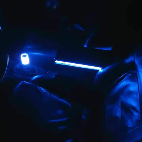

Themenstarteram 4. April 2021 um 14:54

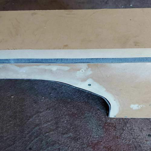

Deckel für die Armlehne ist auch soweit fertig
Und die Farbe der Beleuchtung läßt sich dank
Rgb leds und Bluetooth über das Smartphone steuern

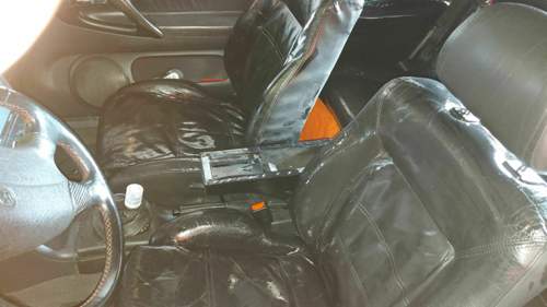

Themenstarteram 4. April 2021 um 21:36
Soweit erstmal fertig
Für die erste selbstgebaute Mittelarmlehen finde ich es gut
Für das innere muss ich mir noch etwas einfallen lasse
Aber eine grobe Idee habe ich schonmal
Themenstarteram 7. April 2021 um 13:38
Erste Schicht Lack ist drauf
