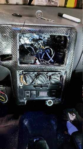

Das erste Teil was ich mit carbon laminiert habe ist jetzt endlich fertig für den Einbau
Noch ein wenig anpassen dann kann es in den Polo

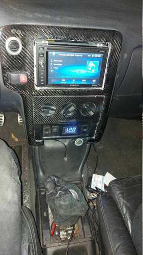

Mittelkonsole angefangen

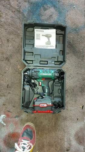

Neues spielzeug
Noch einen akkuschlagschrauber und kunsstoffreperaturset
Als nächstes kommt die flex
Jetzt muss noch einmal poliert werden
Und das radio muss ich noch festmachen mit der passenden blende
Jetzt noch aussaugen
Saubermachen und endlich soweit fertig

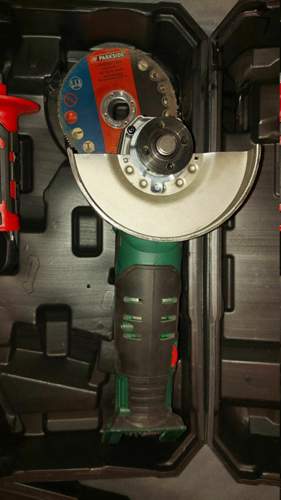

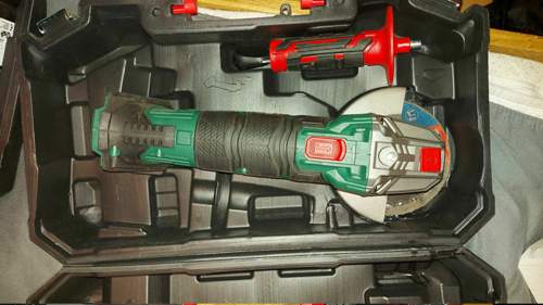

Endlich eine akku flex
Einmal alte alu kiste sauber gemacht und alles an akku Werkzeug untergebracht
