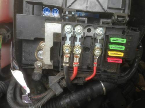

Hallo an alle, bin neu hier und hoffe das mir geholfen wird.habe letzte Woche einen Polo 6n Bj.99 mit neuer Lichtmaschine/neue Batterie von Nov.2018/ neuem Anlasser/neuem zahnriemen und neue Zündkerzen gekauft.mir ist aufgefallen das die Drehzahl zwischen 900 und 1100 pendelt wenn ch an der Ampel stehe.sobald ich den elektrischen Fensterheber betätige steigt die Drehzahl bis 1200 hoch.dann geht der Wagen während der Fahrt auch gerne aus wenn ich mal das luftgebläse betätige und die Batterie ist platt obwohl die neu ist.mit Starthilfe geht der Wagen sofort wieder an.bei der Zündung leuchtet auch die Batterieanzeige auch nicht.sorry für meine Frage aber hab echt null Ahnung was da los ist.ein Kollege hat die Batterie getestet.12v und Lichtmaschine 14v.
beim starten geht die Batterie auf 8v runter.noch dazu gibt es im hinteren raum(denke Kofferraum) ein summen während der Fahrt.die ZV geht auch kurz nach der Fahrt nicht automatisch zu.oder ist es bei diesem BJ normal das die nicht automatisch verriegelt?
Hoffe das mir jemand helfen kann.
Ach und noch was.obwohl luftgebläse aus ist kommt Wärme Luft raus als wenn ich liftgebläse auf 1 habe! auch normal?

Die Batterie ist wie gesagt neu.nur das komische ist, das das Batteriesymbol überhaupt nicht leuchtet.der Stecker in der Lima ist drin aber Sitz nicht in der Lima fest.sonst würde die Lima nicht funktionieren.was ist das für ein Sicherungskasten auf der Batterie?wofür ist der?
Darin sitzen die Hauptsicherungen u.a. für die Verbindung zur Lima, alle Stecksicherungen unter'm Armaturenbrett und einige Großverbraucher. (s. Bild)

Gerade wenn das baue Kabel keine Verbindung zum KI hat, kann die Lima nicht laden.
Also das blaue Kabel ist angesteckt.die Lima zeigt auch 14v an.das Kabel ist halt aus der Halterung raus aber steckt wie gesagt.sorry für meine Erklärung aber Bereiche mein bestes als Laie zu geben
Welche Halterung ? Meinst Du den Stecker ? So langsam verstehe ich.
Also hat da jemand wahrscheinlich eine Lichtmaschine mit falschem Anschluss eingebaut.
Die alte hatte eine rechteckige und die neue eine ovale Steckeraufnahme, so dass das blaue Kabel jetzt einfach alleine angesteckt wurde. Und was ist mit dem zweiten Kabel passiert ? Oder hat dein Wagen noch gar keine Verbindung von der Lima zum Motorsteuergerät. Poste doch bitte mal die Motorkennbuchstaben, die auf der Zahnriemenabdeckung stehen.

Also die Lima mit der VW ET-Nr. 028 903 025 H ist für den AKV Motor o.k.
Allerdings ist sie m.E. auf keinen Fall neu, denn die Bosch-Nr. 0 123 310 001 dürfte alt sein. Die aktuelle ist 0 123 310 019.
Die Zahlen 36/94 könnten Woche/Jahr der Herstellung bedeuten.
Habe mal das aktuelle Datenblatt der Lima von Bosch angefügt.
Auf einem der Abbildungen kann man auch die richtige Steckposition (D+) für das blauen Kabels sehen.
Leider ist auf deinem Foto weder die Steckeraufnahme noch der Stecker oder das Kabel zu sehen.
Wenn die Uhr auf 0:00 springt, liegt eine Unterbrechung der Stromversorgung oder der Masseververbindung zumindest für das KI vor. Dem Fehler muss in der Werkstatt nochmal nachgegangen werden.
