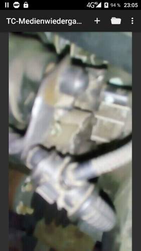

vielen Dank schon mal für Deine Hilfe. Den Klimakompressor kann ich glaub ich sehen. Müsste bei mir (von Vorne gesehen) links, direkt unter der Lichtmaschine sein. Richtig?
Hab mal ein Bild angehängt, das ich am Samstag gemacht hab, da ist er glaub ich zu sehen. Der Stecker der da rumliegt müsste folglich zum Kompressor gehören? Keine Angst, den hab ich natürlich wieder zurück in seine Halterung gesteckt :-) An diesem Stecker muss ich dann auch mit dem Multimeter prüfen, ob was ankommt?

Ja, das ist der Kompressor.
An dem Stecker sollte in irgend einem Schalterzustand auch Strom anliegen.
Die Rohre mit dem Aluwellschlauch drüber wären die, die kalt werden müssen.
