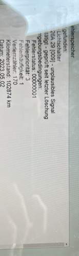

Ich versuche gerade das AFL bei dem Polo 6c Comfortline meiner Frau nachzurüsten. Der Polo verfügt bereits über einen Regensensor, Klimaautomatik, großes Navi und Halogen-Scheinwerfer Nebelscheinwerfer ist nicht vorhanden. Den Lichtschalter habe ich ausgetauscht (Teilenummer: 5G0941431 AG WZU).
Über VCDS habe ich den Forward-Schwellenwert auf 112 und den Schwellenwert Infrarot auf 0.0 angepasst. Leider bleibt auf der „Auto“-Stellung das Abblendlicht dauerhaft an.
Kann mir jemand sagen, welche Einstellungen geändert werden müssen?
Danke

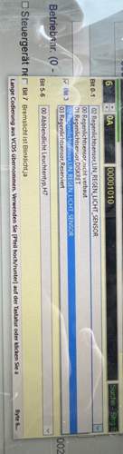

Moin, ist schon etwas her als ich das gemacht hatte. Hast du den Lichtsensor aktiviert?
Steuergerät 09, Byte 6 > Bit 1 und 3 waren das glaube ich. Gruß

Danke fur die schnellen Rückmeldungen. Der Regensensor ist werkseitig bereits aktiviert gewesen. Den Lichtsensor habe ich aktiviert und ein Foto im
Anhang beigefügt. Das Abblendlicht bleibt bei Helligkeit in der Auto-Stellung weiterhin aktiv.
Zudem weißt der Fehlerspeicher ein unplausibles Signal aus. Siehe Foto 2.
