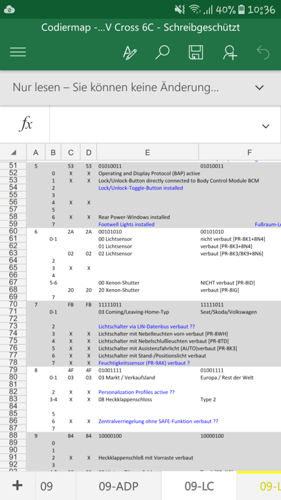

Wie hat du es codiert ??? Bzw was hast du alles angemacht??? Es muss alles was zum AFL gehört aktiviert werden und die die Empfindlichkeit muss in Anpassungen und im Radio eingestellt werden
Themenstarteram 26. August 2017 um 7:51
Ist bei jedem mqb gleich. Da alle die gleichen rls haben es gibt nur einen mit 2 der normale rls und einen mit 4 der kann auch Regen schließen
Musst nix codieren.
Mit Hilfe des Schalters werden über die verschiedenen Schalterstellungen in einer gewissen Reihenfolge die Funktionen eingestellt.
Themenstarteram 26. August 2017 um 7:55
Ja mit dem was du jetzt hast. Wenn du es orginal haben willst musst du alles codieren
Das hatte halt bei mir nicht funktioniert daher das Teil gekauft
Themenstarteram 26. August 2017 um 8:00
Nur aus intresse. Hast du einen rls verbaut ?
Wos ist des?
Themenstarteram 26. August 2017 um 8:23
Dein spiegel ist der automatisch abblendend
Ja ist er. Mir hat das Autohaus und ein Codierer gesagt dass beim 6c einige Fahrzeuge zwar mit Regen aber ohne Lichtsensor gebaut worden sein sollen.
Nu hab ich das Teil ja nachgerüstet.
Wie geht das Ch/lh
nun?
Themenstarteram 26. August 2017 um 17:12
Haha vw hat mal keine Ahnung was die erzählen... es gibt nur rls keinen rs einzeln.. aber egal hast recht
Schon weiter? Ich hab AFL mit CH LH ab Werk im 6C aber ich habe gesehen das im 09er nicht nur viele Sachen in der Anpassung sind sondern auch in der langen Codierung. Besonders Byte 6 und 7. Hier ist bei mir die Art des Lichtschalters codiert und der CH LH Typ. Wenn ihr VCDS habt warum schaut ihr nicht einfach mal die Label im BCM durch ?
In der Anpassung sind auch diverse Kanäle dazu. Auch und vor allem müssen beim 6C im Gegensatz zum 6R Leuchten eine Zuordnung zur Lichtfunktion CHLH haben

ich möchte bei meinem gestern gekauften EU polo 02/2017 Trend Line mit Front Assist und Lebelscheinwerfer gerne den Licht und Regensensor freischalten.
Glücklicherweise ist dieser bereits hinter der Scheibe verbaut, vermutlich wegen der Climatronic (Feuchtesensor). Teilenummer ist 5Q0955547B
Der jetzige Lichtschalter hat die Teilenummer 5G0941431 AA, muß ich diesen nur gegen den 5G0941431 AF WZU tauschen und im Steuergerät codieren?
Oder ist noch mehr erforderlich?
Muß ich für den Regensensor noch was an der Hardware ändern? Es ist ein Wischerhebel mit wählbarer Intervallschaltung verbaut. Oder reicht auch die Freischaltung mit VCDS?
Und zuletzt würde ich gerne einen automatisch abblendenden Innenspiegel montieren. Welche Teilenummer für Spiegel und ggf. Kabelsatz benötige ich da?
Vielen Dank
Matthias Knuhr
Hallo Matthias,
ich habe das bei meinem Polo auch gemacht. Der Lichtschalter und die Codierung reicht aus. Bezüglich des Spiegels benötigst Du noch einen Kabelsatz - den kannst du z.B. Bei k-electronic fertig konfektioniert kaufen. Ich habe dazu in dem anderen Thread „Regensensor verbaut oder nicht?“ etwas geschrieben.
