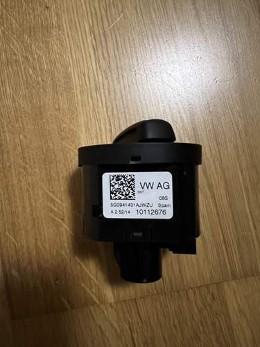

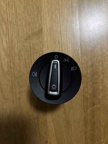

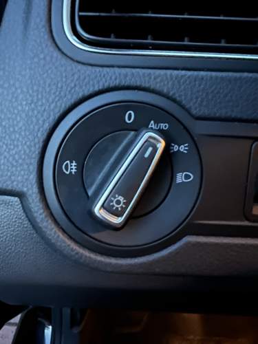

Leider weiterhin ohne Erfolg. Habe festgestellt, dass der neue Lichtschalter die Kennung B unten Links vor dem Herstellungsdatum hat. Mein alter Lichtschalter hat die Kennung A. Möglicherweise liegt darin das Problem.
Schreib bitte die Teilenummern von beiden.
Lässt sich der Fehler mit dem unplausiblen Signal löschen?
Die Teilenummern habe ich in den Fotos beigefügt. Foto 1 und 2 zeigen den Lichtschalter, see werkseitig eingebaut war. Foto 3 und 4 zeigen den neuen Lichtschalter mit der Auto-Funktion.

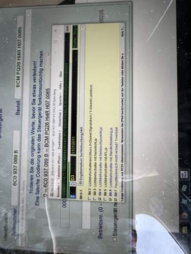

Hast du im BCM Byte 7 Bit 2 (oder 3) "Nebellicht/ Nebelschlusslicht bei Assistenzfahrlicht aktivierbar" auf aktiv gesetzt?
Das könnte der Fehler sein. ich weiß, dass ich damals beim Umrüsten in meinem Polo auch einen FSP bzgl. umplausiblem Signal hatte.
Danke für den Tipp.
Bei mir im BCM ist die Funktion auf Byte 6 und Bit 3 hinterlegt. Habe es sowohl aktiv, als auch deaktiviert probiert. Bei beiden Varianten kam weiterhin der Fehlercode 919560.
Die Einstellungen in Byte 7 habe ich beigefügt.
Byte 7
@Rocco-ST schrieb am 5. Mai 2023 um 14:07:51 Uhr:
Danke für den Tipp.
Bit 5 mal bitte aktivieren und schauen, ob der Fehler dann weg ist.
AFL: Assistenz (automatisches)-Fahr-Licht
Der Fehlercode ist durch die Freischaltung verschwunden und kommt auch nicht wieder.
