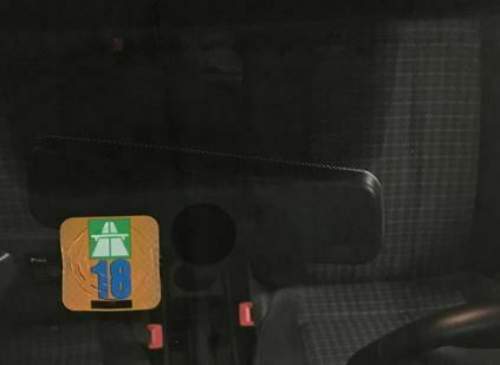

Mein polnischer Polo dürfte keinen Lichtsensor haben, gibt es da Unterschiede in der Pinbelegung zwischen Polo 6C und dem Golf 6 oder passt da eher ein Golf 7 Modell aus China?

Beim Innenspiegel gibt es ganz sicher keine Sensoren im Gegensatz zu meinem Touran 2. Die wurden beim polnischen Modell offenbar eingespart...
Themenstarteram 1. September 2018 um 19:13
der Sensor hängt wenn am Spiegelfuss, und beim 6c gab es den rls auch ohne abblendbaren Spiegel
Leider gibt es beim polnischen Polo 6C keine Sensoren beim Innenspiegel, sondern man sieht nur die Klebestelle (siehe Bild im Anhang).
