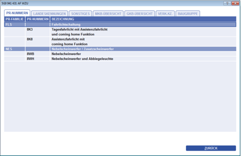

Laut Elsa unterstützt der 5G0941431 AF WZU kein CH und LH
Aber streng genommen ist das Steuergerät 09 noch PQ vom polo 6c 🙂
@Luedi86 schrieb am 21. Februar 2017 um 09:43:24 Uhr:
Also ich vertrau auf ETKA und den dort angegebenen PR-Nummern ... steht auch nur was von CH NIX von LH, es wird auf die Kombi der PR Nummern ankommen ... mit der Meinung, das BCM vom 6C wäre noch annährend PQ, da liegst Du schwer daneben.
