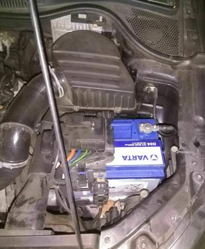

Meine alte originale Batterie hat einen QR-Code auf der Batterie, nun wollte ich eine schon vorhandene größere Varta D24 einbauen. Ab Werk war eine kleinere Batterie Varta 555507 - 5K0915105C 51Ah und 480A einbaut.
Wie muss ich das mit dem anlernen machen? Das Auto hat kein Start / Stop
[Von Motor-Talk aus dem Thema 'VW Polo 6R 1.2 TSI - neue Batterie' überführt.]
Polo6r-varta-d24
Einbauen fertig!
Die Batterie muss nur angelernt werden wenn ein Batteriemanager verbaut ist. In deinem Fall hast du keinen. (Am Batteriemassekabel wäre dann noch ein kleines Kästchen mit einem 2 - poligen Stecker)
