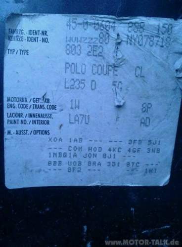

Getriebekennbuchstabe finde ich wo?
Von unten oder sieht man den au von oben?

2.) ist mit 99%iger Sicherheit ein AHD, das 8P würde bei der Drehzahl (je nach Reifen) zw. 145 - 150 laufen.
4.) steht oben auf der Kupplungglocke (unterhalb Thermostatgehäuse), im Serviceheft S. 1 (z.B. AHD) und im Heck ist ein Aufkleber (z.B. 8P)/(Nähe Res-Rad-Mulde)

Service039
Heckaufkleber
Wie oft denn noch ? 🙄
Muß Mann jetzt nicht verstehen,
oder ?
Wie oft denn noch ? Fehlerteufel Nr 1 !
Siehe Bild ? Wird,s jetzt klarer ? 😁😁😁
Oder soll ich einen Einschreibebrief mit Rückschein schreiben ??? 😁😁😁
