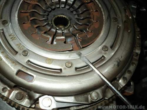

Da würde ich jetzt auf Druckplatte bzw. Zweimassenschwungrad tippen. Bei den TDIs im VW-Konzern ist das kein unübliches Problem. Mein Golf 4 hatte schon Kupplungsprobleme, bei meinem Golf 5 und dem Polo 9N3 (ebenfalls AXR, EZ 08/2008) meiner Frau wurde die Kupplung und das ZMS jeweils auf Kulanz/Anschlußgarantie getauscht.

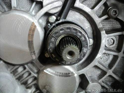

Bei meinem Octavia hat sich unlängst erst die Druckplatte verabschiedet (Feder gebrochen, Schaden s. Foto). Das abstehende Teil an der Druckplatte hat am Getriebegehäuse geschleift und auch ein getaktetes Geräusch gemacht, welches weg war, wenn man die Kupplung trat.
Druckplatte
Getriebe
