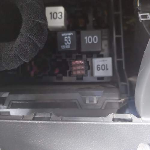

Relais 100 und 109 getauscht bringt auch nix bleibt noch das Relais 103 wofür ist dieses ?.
Auf welchem Platz?
Am besten ist immer ein Foto vom Relaisträger.
Ganz oben links ist 103 drin rechts ist leer
Das wäre Platz 1, was ich nicht glaube - jedenfalls nicht beim SDI.
Deswegen bitte ein Foto.

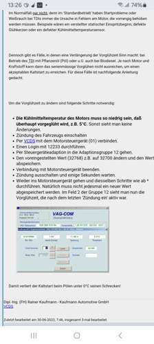

Es wäre doch auch möglich die vorglühzeit einzustellen oder ? Vorhin hatte der kühlmitteltemperatursensor 12,8 grad Auto springt nicht an vorglühzeit 0,00.
Wenn aber der Stecker vom kühlmitteltemperatursensor ab ist springt er sofort an und hat ne vorglühzeit von 7
Da kann man nichts einstellen, das entscheidet das Motorsteuergerät anhand der Daten des Kühlmitteltemperatursensors.

Hier noch ein Bild vom Relaisträger
Zu den Einstellungen hab ich folgendes gefunden im Internet
20241006
Screenshot-20241006-132648-samsung-internet
Das ist doch Platz 3, auf dem das Relais für Glühkerzen sitzt.
Die Plätze 1 und 2 sind vom Kabelstrang verdeckt.
Die Nummer 103 ersetzt die 100 und wurde eigentlich erst beim 9N3 ab Mai 2005 verbaut.
Bitte mal den Link zu Bild 2 posten - dein Handyfoto ist zu unscharf.
Das ist Bj 11/2004 und Modell 2005
