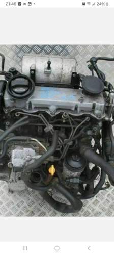

Hallo
Mein polo 1,9 sdi springt schlecht an wenn er einige Stunden nicht bewegt bzw gestartet wurde der Anlasser leiert ca.20 Sekunden dann hört es sich an als wäre die Batterie gleich tot und dann kommt er doch die Batterie ist neu weil ich erst die alte in Verdacht hatte die ist es aber nicht.
Wenn er einmal an war kommt er auch sofort wieder.
Jemand eine ??

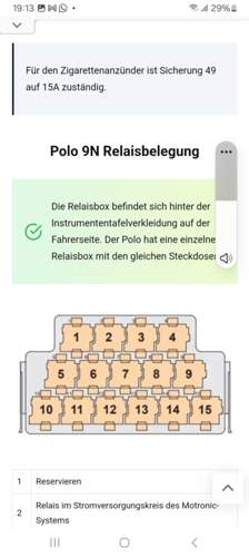

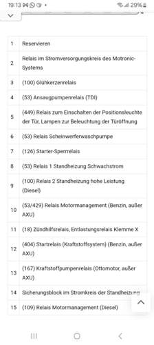

(109) auf Platz 15 ist das Relais für die Dieseldirekteinspritzanlage (Motorsteuergerät).

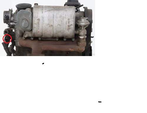

Fehlercode 19557 Motor für saugrohrklappe Unterbrechung Kurzschluss nach Masse Sporadisch hatte er noch das kann doch aber nicht fürs Starten verantwortlich sein ?.

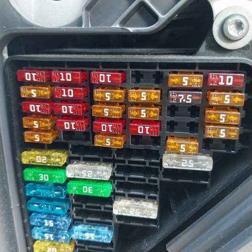

Ansonsten prüf mal die Sicherung 14 (15A). Die ist nicht nur für den Motor für Saugrohrklappe, sondern auch für das AGR-Ventil N18 und das Ventil für Einspritzbeginn N108 zuständig. Das N108 ist Teil des Gebers für Regelschieberweg G149. => https://www.t4-wiki.de/wiki/Geber_G149_(Regelschieberweg)

Bei den SDI's bis Oktober 2003 waren es noch 15A. 😉
Ist aber auch egal, solange die 10A hält.
