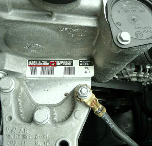

... Weiß zufällig jemand, wie man die Motornr. rauskriegt??
Twin im G6: Aufkleber mit der Motornummer -> linken Seite oben am Motor (siehe Bildanhang).
Die Abdeckung muss nicht runter.
Sollte beim Twin im Polo GTI auch so sein.

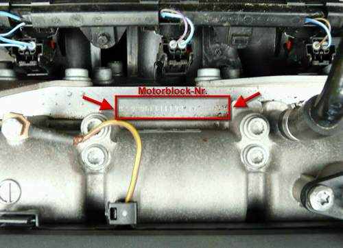

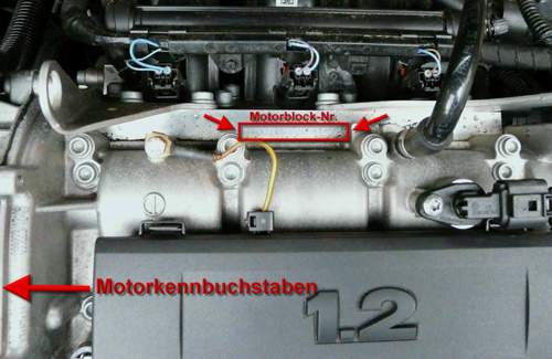

Aso links ist bei unserem Style 1.2 L, 3 Zyl., 60 PS nur ein Aufkleber mit der Motorkenn-Nr., jedoch die Motor(block)-Nr., befindet sich hier: siehe Bilder (hochauflösend, evtl. doppelt anklicken!)

In der Türe ist bei mir auch ein Aufkleber mit einer "CAVE" Nummer, ist aber eine andere als die, die auf dem Motorettikett aufgedruckt ist. Welche ist denn nun die Richtige?
