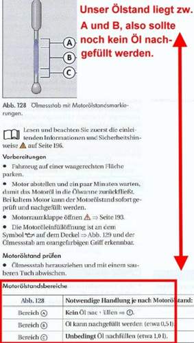

Dann sollte aber min. 0,5 L nachgekippt werden: siehe Bild
Oel-nachfuellen
Erstens steht da etwa 0,5l und zweitens heisst es weiter das man in kleinen Mengen nachfüllen soll und zwischendrin kontrollieren. Beides habe ich getan und es nach 350ml für gut befunden. Stand oberes drittel B, also gut über der Hälfte der Riffelung. Eben so wie es sein soll.
