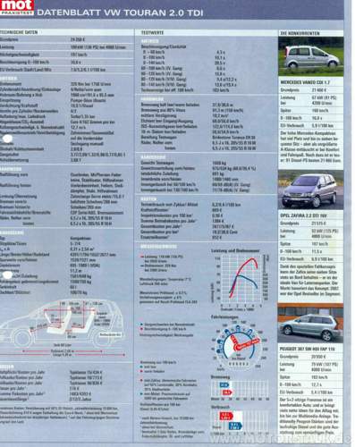

Im Bild zeigt das einen Auszug aus dem mot-Test, aber auch hier kann man anstatt der damaligen 136 PS, gemessene 150 PS geworden sind, die 320 NM sogar auf 339 NM anstieg und auch die Messmethode, sowie die Meßbedingungen, wie Außentemperatur und Luftdruck, außerdem wurde eine Messtoleranz des Prüfstandes mit einkalkuliert, die Verfahrensgenauigkeit, etc.
Auch wenn hier nicht der TSI Motor auf dem Prüfstand war, ist es interessant mal zu sehen, hoffe ich zumindest:
Mot3-03
