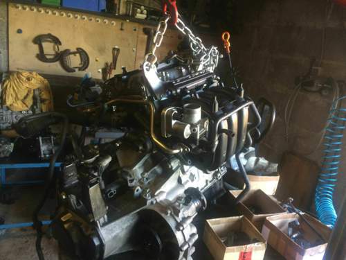

So, am WochEnd ging's jetzt weiter: Habe den überholten Motorblock vom Instandsetzer geholt. Im Vollprogramm mit ausgehohnten Zylinderlaufbuchsen, Mahle-Übermaßkolbensatz, neuen Lagerschalen und Kurbelwellenlagerung für 750,-- €.

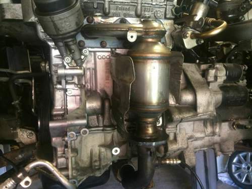

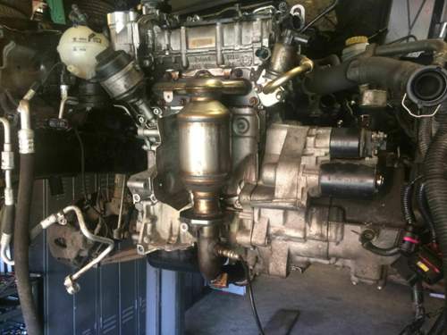

Dann ging's an den Umbau, am Samstag und Sonntag jeweils 5 Stunden. Motor-/Getriebeeinheit wieder 'raus, alle Anbauteile abmontiert, Getriebe abgenommen, Kopf und Block getrennt, dann Zylinderkopf getrennt und Ventilschaftabdichtungen erneuert. Was mich etwas stutzig gemacht hat, ist der nach Auskunft des Instandsetzers starke Motorverschleiß und ein leerer Katalysator. Entweder wurde der bewusst ausgeweidet oder is' zusammengeschmolzen. Außerdem ist die Kupplungsmitnehmerscheibe auch überaus stark verschlissen. Beide Teile hab' ich bestellt, nur frag' ich mich inzwischen, ob der Wagen tatsächlich nur 96.000 km gelaufen sein soll...sehr seltsam, aber bei 3 Vorbesitzern, naja. Ich werd' am Ende alle Steuergeräte mal einzeln auslesen...
Der neue Block ist jetzt auch dran, Steuerkette aufgelegt und alle Dichtflächen verklebt, damit einbaufertig. Freitag geht's weiter.

Hallo der kat war bei mir auch verbrannt bzw leer.ein Tip wenn du Einen neuen montiert prüfe die planfläche wo er an den Zylinder ran kommt, da war mein neuer kat 150 euro ca 0,7mm verzogen.abgeplant nun passt es und ist dicht.mfg
Danke für den Tipp. Ich werd' prüfen, ob der neue Kat richtig sitzt. Nötigenfalls kann man das ja noch etwas nacharbeiten; das hatt' ich auch schon öfters...
So, es ist vollbracht! Der "neue" Motor ist eingebaut, Kühlmittel und Öl aufgefüllt. Über Nacht bleibt er noch in der Werkstatt stehen und morgen Früh folgt nach Dichtigkeitskontrolle der erste Startversuch. Der Katalysator aus dem Zubehör hat tatsächlich auf Anhieb gepasst. Bis jetzt läuft's ganz gut...

@Tommilinchen das sieht schon Mal wieder mega aus. Ich hoffe dieses Mal läuft er wie es sein soll ohne dass der Hintermann eine neue Farbe kriegt.
Gibt's denn etwas mehr Leistung nach der Aktion ?
Teu Teu Teu. Hoffentlich wirst du jetzt glücklich mit dem Motor.
Ja, ich hoff' auch...Gleich noch in unserer Dorfbäckerei schön frühstücken und dann geht's los. Der Motoristandsetzer meint, bis zu 3 PS mehr könnten schon möglich sein, also etwa innnerhalb der Serienstreuueng liegend. Im Fahrbetrieb merkbar wird's wahrscheinlich nicht sein...
Auch ich drück Dir die Daumen, daß es geklappt hat.🙂
Immer wieder was anderes: Motor gestartet, lief sofort rund, schnurrte wie Kätzchen (etwas Ventilgeräusche, als sie noch nicht unter Öl waren) und vor allem keinerlei Blaurauch. Gar kein Rauch und alles dicht! Nach 10 Minuten Laufzeit im Stand hab' ich ihn wieder ausgestellt, die Unterschutzverkleidungen montiert, Radschrauben nachgezogen und wollte dann wegfahren, Schlüssel 'rumgedreht und...nix! Alle Kontrolleuchten an, aber beim Drehen des Schlüssels völlig tot. Kein Anlassermuchs oder sonstwas. Beim anschließenden Diagnosedurchlauf keine Fehleranzeige. Anziehen lässt er sich aber auch nicht, deshalb vermute ich eigentlich nur, dass sich die Wegfahrsperre aktiviert hat und alles blockiert.
