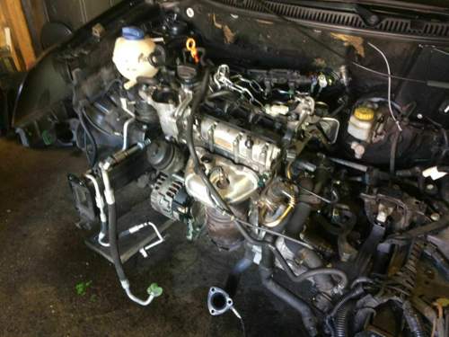

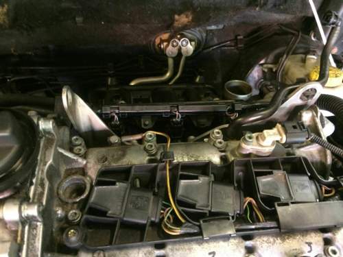

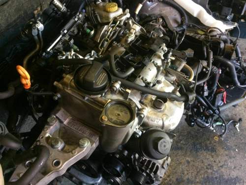

So, Motor is' drin und auf Anhieb angesprungen. Leerlauf musste sich erst etwas anpassen, aber jetzt läuft er rund und ruhig. Rauch hinten 'raus hab' ich bisher keinen wahrgenommen; muss aber noch ausgiebig längere Strecke fahren, um das zu testen. Jedenfalls wird kein nachfolgender Wagen mehr vollständig eingenebelt. Beobachte jetzt erstma' einige Tage. Durchzugsverhalten und Gasannahme sind gut.
Was mir aktuell nur auffiel ist, dass der Tacho nicht funktioniert und beim anschließenden Diagnosedurchlauf die Meldung angezeigt wurde "Getriebeelektronik: keine Antwort". Möglich, dass am Getriebe ein Anschluss fehlt...?
Morgen ma' schaun'...
Später werd' ich mir auch das Innenleben des alten qualmenden Motors mal ansehen...

Bravo, das es geklappt hat. Der schlimmste Moment ist, der erste Startversuch. Springt er an, läuft er normal. Sobald was klappert 😰. Hatte ich mal nach zerlegen eines VR 6 Passatmotor, der klöterte nach 15 min wie ein Diesel. War ein Hydrostößel, der etwas Öl brauchte.
@Tommilinchen der Warburger war heute wieder ganz fleißig 🙂
Schau Mal ob du irgendwo ein Kabel vergessen hast was zum Getriebe geht oder Sensoren irgendwie . Na ja hauptsache die Kiste fährt und schnurrt wie eine 1 und du tust ned jeden der hinter dir her fährt blau färben. Bin Mal gespannt ob er noch mindestens genauso lange gut läuft wie bisher . Übrigens du tust unbewusst ganz vielen Leuten helfen und Hoffnungen machen mit deinen Bildern . Daumen hoch 😉

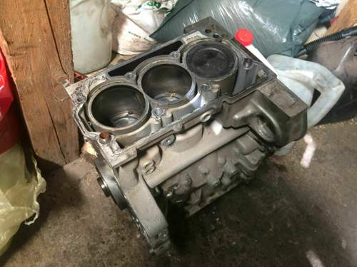

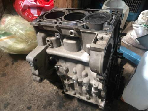

Tja...Versuch war's wert, aber...gestern hat sich unsere Manuela gemeldet und erzählt, dass sie in der Stadt angesprochen wurde, wie sehr der Wagen raucht. Ich bin jetzt mal hinterhergefahren und tatsächlich: Auch der Motor aus der Autovertung produziert blauen Qualm und das nicht zu knapp. Also hat der auch die Ölverbrenn-Krankheit!!!
So is' das eben beim Kauf aus der Autoverwertung. Bin dann heute mit dem ausgebauten AZQ-Motor zum Motoreninstandsetzer in Paderborn gefahren und hab' dort abgemacht, der Motor wird vermessen und dann sollen neue Kolbenringe 'rein. Kurbelwellenlagerung natürlich ebenfalls fachgerecht. Alles andere macht keinen Sinn und ich hab' dafür nicht die technischen Möglichkeiten. Irgendwo hört die Selbsthilfe dann auch auf.
Damit dann die ganze Prozedur nochmals...

Oh man. Wer nicht hören will muss halt fühlen. Wir haben doch oft genug gesagt das die ölabstreifringe gerne verkoken. Du hast doch den Motor komplett zerlegt vor dir gehabt. Hättest der genazen Arbeit nur noch die Kolben ziehen müssen neue Kolbenringe verpassen müssen aber du machst alles bis auf das worauf man dich deutlich drauf deutlich hingewiesen hatte und jetzt?
Das wäre ne halbe Std Arbeit mehr gewesen. Jetzt hast du nicht mal mehr Lust und musst die ganze Arbeit nochmal teuer bezahlen was du hättest selber machen können.... Vor allem an deinem eigenen Motor und nicht dem vom Verwerter.
Aber aus Fehlern lernt man ja... Hoffentlich.

Ne nee, das seh' ich etwas anders: Versuch war's wert und wenn ich so'n Motor nicht kenne und diese etwas seltsame Technik mit der Trennung zweier Motorblöcke nicht beherrsche, weil ich nur amateur bin, lass' ich die Finger davon. Hab' das auch intensiv mit meinem Vertrauensmeister 'drüber gesprochen. Er sagte selbst "Besser nicht".
So läuft's schon richtig; da braucht' man nicht über andere herzufallen. Und zum Geld: Das ist da, soll nur effektiv eingesetzt werden...
Hallo kaufe einen überholten rumpfmotor mit neuen Kolben und verbesserten ölabstreifer kostet ca 6-700 Euro.oder billig um 399 rumpfmotor mit neuen kolbenringe und ölabstreifer.
Die 400 € sind ungefähr das, womit beim Einbau neuer Kolbenringe und neuer Lagerung der Kurbelwelle zu rechnen ist. Das halt' ich bei dem Restwert des Auto's auch für vertretbar...
