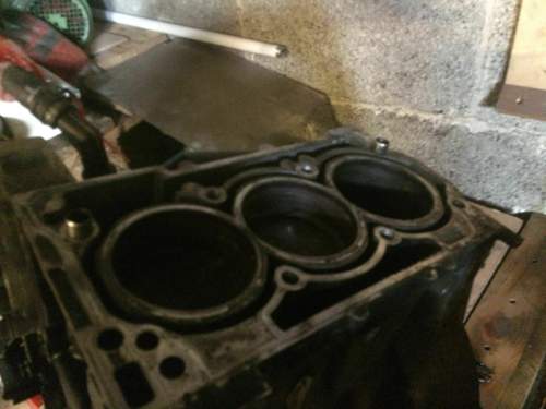

Hallo Leute, hab' den Motorblock heute gekauft und gleich in die Werkstatt unserer Schraubergemeinschaft mitgenommen. Sieht gar nicht so schlecht aus. Dreht gut durch und auch wenn man von unten innen 'reinleuchtet, sieht man keine Verkokungen. Denke, kann es wagen, den zu verbauen. Hab' heute nur das Kurbellwellenrad und die alte Kette demontiert. Außerdem hab' ich etwas gestaunt, wie leicht das Teil is'...Bin bis zum Audi 6-Zylinder ABC-Motor und den 20-Ventiler AGN-Vierzylindern amderes gewohnt...erstaunlich...
Außerdem is' heute der Reparatursatz Zylinderkopf/Kettensteuerung angekommen. Soweit ist alles bereitet...

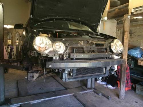

ich hab's heute einfach getan: Den Motor vom kleinen schwarzen Polo ausgebaut und zum zerlegen vorbereitet. Waren 5 Stunden bei ü 30 Grad Hitze und in unserer Werkstatt nur wenig kühler. Keine Probleme gehabt bisher; alle Schrauben leichtgängig und alle Stecker gingen leicht ab. kein Bruch irgendwo. Kenn' ich so gar nich' bisher. Getriebe is' auch schon vom Motor getrennt.
Seht selbst...Morgen geht's weiter. Zerlegung des Motors und Umbau Zylinderkopf. Mal schaun', wie weit ich komme.

Ja, das hoff' ich ja auch. Heute waren s' nur 3 Stunden, dabei beim alten Motor Kettenbetrieb samt Ölwanne abgebaut und Zylinderkopfdeckel samt der vorher in OT-Stellung arretierten Nockenwellen demontiert. Morgen soll der Zylinderkopf 'runter, dabei wechsel' ich auch gleich die Ventilschaftdichtungen, denn neue sind beim Überholungssatz dabei und man kommt da prima 'ran. Dann kommt der Kopf auf den "neuen" Motorblock. Was ziemlich aufhält sind die Klebearbeiten an der Steuerkettenhaube und der Ölwanne...

Da ist im Kettensatz so eine Zahnpastatube mit Düse bei. Damit läßt sich die schwarze Motordichtmasse gut auf die Dichtflächen auftragen. Gut, daß Du Fotos von der Aktion machst, versuch ich auch, wenn es zeitlich hinkommt. Den alten Block kannst Du ja aufmachen, und die Kolbenringe kontrollieren.
Joh, heute ging's gut voran: Zylinderkopf umgebaut, neuen Kettensatz samt aller Führungsritzel montiert. Kettenabdeckung und Ölwanne verklebt und angeschraubt, Kupplung und Getriebe sind auch wieder am Ersatzmotor. Wenn's morgen gut läuft, wird die Motor-/Getriebeeinheit wieder eingebaut.
