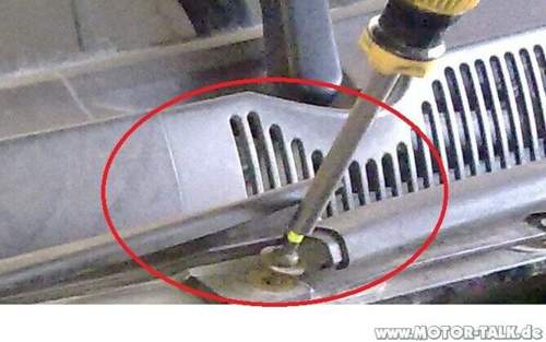

Moin!
Ich habe alles, was es da so an Infos zum Wechsel des Pollenfilters gibt gelesen, einschl. einer Anleitung mit Fotos. Bei mir klappt das bloß nicht.
Die drei Schrauben der Abdeckung sind raus, die Abdeckung ein Stück nach links geschoben. Aber was nun? Da kann ich schieben, drücken, anheben, das Teil will sich einfach nicht lösen. Ich habe schon recht viel Kraft angewendet, und dabei die Abdeckung versucht in alle Richtungen abzunehmen. Mit noch mehr Gewalt würde ich mit Sicherheit etwas abbrechen. Jetzt weiß ich einfach nicht mehr weiter. Ich habe bereits versucht, die Abdeckung so weit es geht anzuheben, um so den Filter zu wechseln. Das klappt aber nicht. Stattdessen habe ich jetzt ein rechteckiges Plastikplättchen irgendwo am linken Rand des Filters in die Hände bekommen, wo ich jetzt nicht weiß, wohin damit. Nun gut, das werde ich sehen, wenn die verfluchte Abdeckung runter ist. Aber wie nur?

wo liegt den das Problem? Erst einmal die 3 Schrauben raus. Dann musst du die Abdeckung leicht nach oben in Richtung Tür schieben und darauf achten die Abdeckung nicht hochzuhebeln. Sobald du die Nut in der Mitte raushast, s. Bild, schiebst du die Abdeckung wieder nach vorne in Richtung Motorraum.
Den Pollenfilter kann man auch ohne Abnahme der Abdeckung wechseln, ist nur echt eng das ganze.
Pollenfilter-abdeckung-scheibenrahmen

die 3 Schrauben gelöst, dann die Abdeckung nach unten und links gezogen ca. 1,5 cm, weiter ging es nicht, weil die Abdeckung seitlich an den Kotflügel stößt. Ich müßte die Abdeckung ein paar Millimeter weiter nach links, Richtung Kotflügel schieben können, aber das geht nicht! Deshalb kann ich sie auch nicht nach unten abziehen?😕

ich nehm die nie ab. ich drück sie vorsichtig hoch und hol den filter raus. es ist eng, aber es geht.
ich mach das gerade wegen der undichtigkeiten und dem gefädle mit der leiste so ...

hin und herschieben bringt nicht viel-geht auch nur ein paar mm.
Die Abdeckung an einer Seite/Ecke nach oben anheben/ziehen und dann nach oben
komplett rausziehen.
Einbau in umgekehrter Reihenfolge.Dann die Einbaulage am alten Filter
anschauen,den Kasten aussaugen,und vor dem Einbau die Abdeckung mit Pril
einschmieren.
