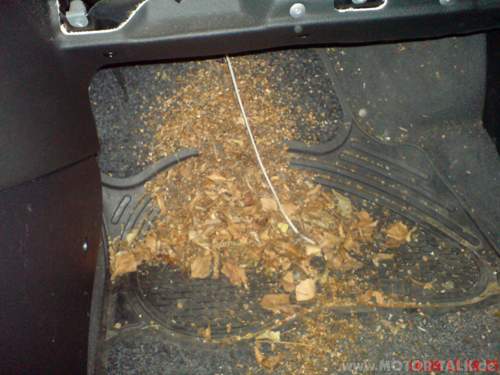

hi,
habe letztens auch gewechselt , ihr glaubt nicht was für laub und dreck da rausgekommen ist. wäre es vielleicht hilfreich, wenn man dieses Ansaugloch unter dem Lüftungsgitter mit Fliegennetz abzudecken. somit würde man nicht öfters bzw.garnicht den Pollenfilter auswechseln .

wechseln kann man ja immer noch aber das Laub würde damit nicht mehr reingezogen werden. werde mal ein bild reinstellen hier was für laub da rausgekommen ist.ich denke schon das das ein problem ist. Da kam einfach keine Luft mehr, klima kühlte auch ganz schwach. musste mit dem staubsauger alles wegsaugen weil ich mit der Hand nicht tief reinkam. und genau das problem könnte man mit einem Fliegennetz verhindern.

wechseln kann man ja immer noch aber das Laub würde damit nicht mehr reingezogen werden. werde mal ein bild reinstellen hier was für laub da rausgekommen ist. musste mit dem staubsauger alles wegsaugen weil ich mit der Hand nicht mehr reinkam. und genau das problem könnte man mit einem Fliegennetz verhindern.
mach das mal mit dem bild.
muß ja schon enorm viel laub sein.
hier ist das Bild. Das war nur der Anfang. habe noch dreimal so viel rausgeholt. Als es nicht mehr ging fuhr ich zur Tankstelle und habe mit dem Staubsauger rausgeholt. Deshalb wäre ja meine Überlegung mit dem Fliegennetz nicht schlecht.
