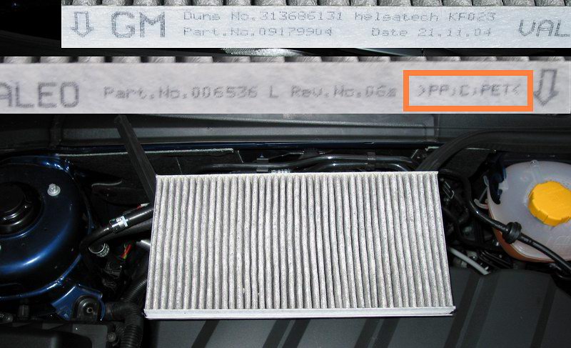

Motorhaube öffnen.
Gummilippe an der Spritzwand abziehen. Dann links (Beifahrerseite vorne) die kleine Klappe aufziehen, wo die Scheibenwaschdüsen sind.
Jetzt siehtst du den Filter.
Werkzeug brauchst du keines.

Aufs Bild bezogen:
Unter der linken Waschdüse ist diese ca. 40-50cam lange Gummiabdeckung, die hochklappen (ist etwas störrisch). Darunter ist der Filter, den musst dann nur noch aus der Arettierung ausklipsen (sind beide oben am Filterrand) aber vorsicht, die sind zickig, zur Not mit dem Schlitzschraubendreher ein wenig gegendrücken.
Der Filter hat ein Pfeil, in welche Richtung er installiert werden soll. Nach Möglichkeit gleich die Aktivekohleversion nehmen (wenn man schon wählen kann *g*).
Sehr gute Filter sind von Mann&Hummerl oder Mahle/Knecht.
Das müsste langen 😉.

Die Gummi Lippe (Blau) , die von Links aussen nach rechts aussen läuft an der linken Waschdüse bis etwa 2/5 😉 abziehen und dann ist ein kleiner schlitz (Rot) zu erkennen, dass man da was hochklappen kann.
Der Filter sitzt dann senkrecht darunter.

Aber Obacht beim Filterwechsel...die Plastikklammern machen keinen recht stabielen Eindruck. Am besten einen kleinen Schruabendreher verwenden, und vorsichtig aus der Rastnase hebeln....wer ein wenig technisch veranlagt ist, weiß was ich mein 😁
