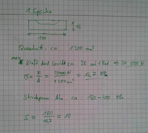

Wieviel darf man eigentlich von einer Schmiedefelge runterschleifen? Wenn ich mir die Verkrustungen so anschaue. Ist das ja nicht gerade wenig um eine glatte Fläche zu bekommen.
Kann man nicht pauschal sagen aber wenn du sie dir mal so anschaust ist die Dimensionierung nicht nach Festigkeit vom Alu gemacht worden sondern ehr aus Design. also wenn du nicht mehr als 1mm flächig weg nimmst würde ich mir da keine Gedanken machen.
Ok, das ist sehr rau. Aber das sollte mit einem Millimeter hinkommen. Werde die Felge noch ein zweites Mal einlegen. Da noch einige Ränder von den Ablagerungen zu sehen sind. Aber das geht mit dem Zeug echt gut weg. Ich wollte die Felgen echt entsorgen. Danke nochmal für Tipp und Video.
Kein Problem
Also hab das mal gerade so grob überschlagen zwar nur statisch aber dafür mega konservativ kommt dann aber auf ne Sicherheit von ca.10 also wenn du mit 9 leben kannst dann kannst 1mm weg schleifen.

Das passt:-)
